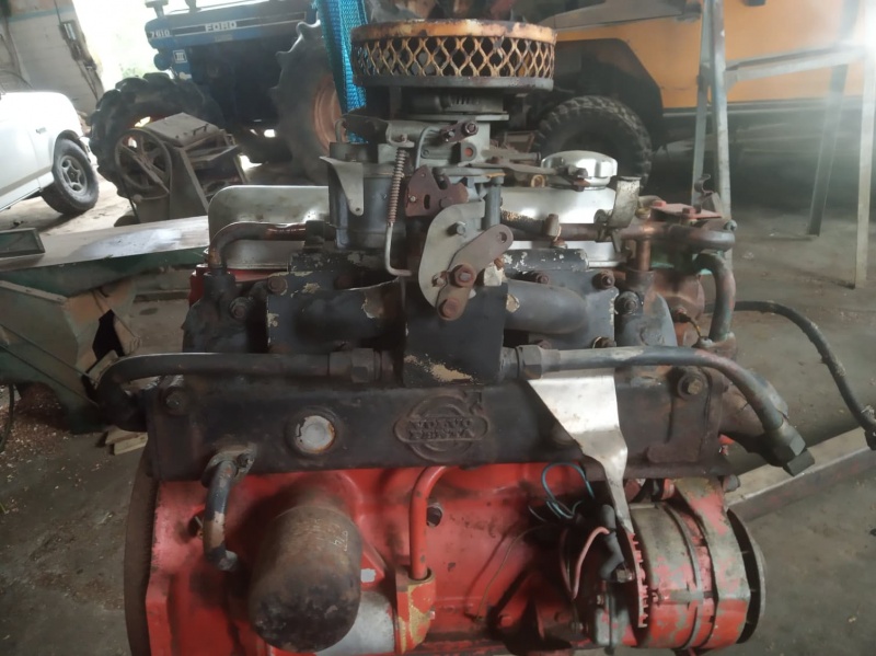

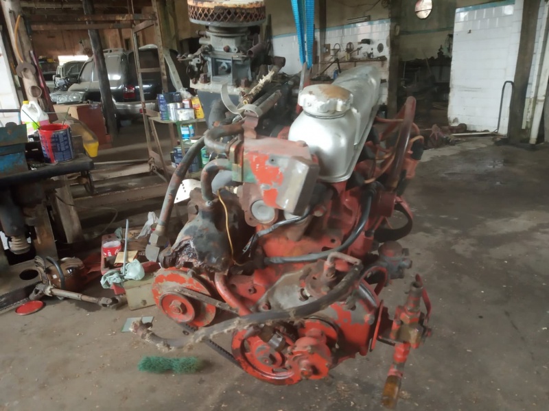

    chegaram as crianças e vou colocar em uma gaiola 4x4
    Miniaturas de Anexos Miniaturas de Anexos Motor Penta Volvo  B20 4cilindros-72559294_803397783411838_5991012364651069440_n.jpg   Motor Penta Volvo  B20 4cilindros-72633733_517862309046682_3683300387533619200_n.jpg   Motor Penta Volvo  B20 4cilindros-72241309_1178553019003852_7714141329566990336_n.jpg

    Pelas fotos e considerando o que consta na Wikipedia (no link abaixo) esse é um motor Volvo Penta B20-A.
    Volvo B18 engine - Wikipedia
    8.7:1 de compressão, carburação simples, 82 bhp (61.1 kW), produzido em 1969.
    Nesse link da wikipedia tem algumas informações técnicas interessantes que lhe ajudarão a buscar peças para o bruto.
    Aliás, no mercado livre pesquisei hoje e achei algumas (poucas) peças para ele.
    Achei, inclusive, 2 motores B20 à venda, um mais antigo, aparentemente de carburação simples, e outro de carburação dupla e 130 HP.
    Nesse link (abaixo) você encontrará informações técnicas interessantes de uma restauração feita para, salvo engano, o motor B18.
    My 1962 Volvo PV544 Sport!
    Acredito que achará peças no EBay dos Estados Unidos e da Inglaterra com facilidade para ele.
    Lembre-se de estimar o custo de 75% a mais sobre o valor da (peça + frete), que consiste no imposto de importação e outro imposto que sempre esqueço o nome.
    Do que pude constatar, esse motor é derivado de um potente motor v8 da volvo, utilizado em caminhões, por isso sua resiliência e confiabilidade.
    Sorte na empreita.
    Lembre-se de ir postando os detalhes na medida em que o projeto for evoluindo.

    Muito interessante reparei que o veicular tem bomba dagua no bloco e o maritimo e externa, comecei a desmontar e tomar que ache algumas peças por aqui para não inviabilizar o projeto, mas como comprei dois acredito que o problema sera a junta do cabeçote e anéis mas vamos ver o que vai acontecendo...
    Amanha posto algumas fotos dele desmontado...
