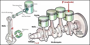

    Imagine que o pistão do motor seja a força F nesta chave de boca, a biela (d) seja o braço da chave (alavanca) e o parafuso seja o virabrequim junto com o volante do motor. Ao explodir o combustível é produzida uma força no pistão que empurra a biela e faz girar o virabrequim, produzindo um momento de alavanca ou Torque.
    Mas como o pistão e a biela são solidários (pino do pistão) e o pistão desce e sobe o Torque acaba fazendo o virabrequim girar e funciona como um binário, produzindo um movimento rotativo.
    É instintivo também que quanto mais longa for a biela maior será o Torque e vice-versa.

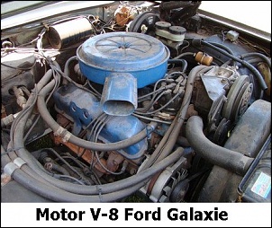

    O Ford Galaxie e o caminhão Scania L-111 tinham motores com potência semelhantes, porém o motor do carro priorizava a velocidade e aceleração (giro elevado) enquanto o caminhão priorizava a força, com baixo giro.

    Grosso modo o Ford Galaxie rende potência pouco inferior ao motor Scania, porém com rotação cerca de 2 a 3 vezes maior (alto giro) e torque pelo menos 2 vezes menor.
    Se colocássemos o motor Scania no Ford Galaxie ele iria demorar muito acelerar e ganhar velocidade, porém esbanjando força. Além disso a velocidade final seria modesta. Resultado muito ruim!
