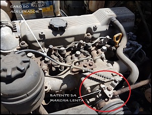

    Sim o motor 14B tem uma borboleta na admissão cujo acionamento é junto com o acelerador.
    Essa é uma das mais fáceis de adaptar, porque tem um corpo com 2 flanges, uma ligada ao coletor e outra à tubulação do filtro de ar.
    Outra possibilidade é utilizar borboleta de freio-motor de caminhão, que existe em diversas medidas (2,5" e 3").
    Não sei se o vácuo gerado antes dela é suficiente para acionar um servo-freio, porque ela não poderá trabalhar muito fechada, sob pena de faltar ar para o motor e fazer fumaça preta. Se for esse o caso, existe a possibilidade de acumular vácuo num cilindro que alimentará o servofreio. O caminhão Agrale 1800D tem um cilindro de uns 20 litros, capaz de alimentar mais de 20 pedaladas no freio com o motor desligado, mas a alimentação é feita por uma bomba de vácuo acoplada na frente da bomba injetora do MWM229.

    Com a borboleta fechada, vai conseguir matar o disparo do motor. Mas se ela estiver sendo acionada pelo acelerador não vai poder fechar 100% por causa da marcha lenta. Teria que bolar um dispositivo manual para fechar em caso de disparo.

    O que pensei, seria um funcionamento conjugado com o acelerador, sem fechar completamente.
    Na minha linha de raciocínio, a borboleta estando no modo "lenta", com a adição de combustível, o motor deixaria de funcionar.
    Parti do principio dos carros carburados, que afogam quando se tem mais combustível do que se pode misturar (falta de oxigênio).
    Se não me engano, certa ocasião estava com o cummins no chão, funcionando, tapei aproximadamente 3/4 do bocal de admissão e injetei um resto de desengripante; o motor quis acelerar, mais como havia restrição, rateou, ficando "quadrado".
