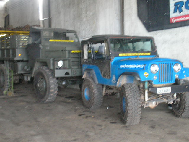

    vai ai
    fotos
    Miniaturas de Anexos Miniaturas de Anexos Dana 44 aguenta 38" ???????-rock_crawling_090_723.jpg
    fotos
    Belo Jeep
    Que suspensão é essa
    Eita eu vi esse jipe em RP... gostei mais do eixo chavetado na traseira...
    Meus parabéns... ... vc é muito corajoso...
    Fernando Risso
    BoB - CJ-5 / F75 on rocks - GO ROCKWELL OR GO HOME
    Marcos, eu voto na suspensão da Extreme pelo que vi em RP ... acertei Gera ?
    Pelo que vi também acho que uma serra tico-tico ou uma esmerilhadeira faria um bom trabalho na carroceria para não ficar raspando no pneu ... ...
    Eu tinha pensado a mesma coisa, mais fiquei quieto para não criar polemica
