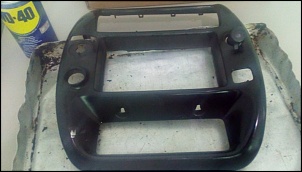

    Amigos, preciso de algumas dicas se for possível, estou tentando restaurar o painel central da minha ranger, já que não estou encontrando pra comprar um que tenha neblinas e 4x4 em bom estado.
    O meu atual está com um buraco no entre a tomada 12v e o botão dos neblinas, acontece que o antigo proprietário fez a carniça de fazer um furo e colocar uma chave liga/desliga já que o botão original parou de funcionar, coisa que resolvi apenas desmontando e limpando. Fui até um desmanche e encontrei uma moldura inteira, porém está soltando aquela película emborrachada, meu problema está aí, ela esfarela alguns cantos mas outros não, e estou receioso de passar algum produto que danifique o plástico, vcs tem alguma sugestão?
    Depois que remover isso vou mandar pintar de preto fosco, ou sugerem algo diferente?
    Abaixo os produtos já tentados para remoção:
    - alcool
    - veja
    - wd40
    - lixa (a borracha gruda na lixa)
    - soprador térmico
    Por hora muito obrigado, vou deixar algumas fotos de como está.

    Já tentou passar uma estopa úmida com querosene?

    Tente Thinner.
    Com certeza sairá todo o emborrachamento, ele vai deixar o plástico esbranquiçado, (mais como você já vai pintar isso não será um problema).
    o bom e que o thinner já tira a gordura da peça, deixando ela semi pronta para a pintura

    Eu teria um certo cuidado para usar o Thinner nessa limpeza, pois o thinner é um solvente muito forte e pode derreter o plástico.
    Se o colega João do Valle quer tentar limpar a peça com algo mais forte, poderia então passar uma estopa úmida com gasolina.
    tentei agora amigo, só engordurou a peça e nao saiu nada.

    Rapaz, eu já tive um experiência não muito lega com tinner, justamente em plastico, ele derreteu e ficou umas escamas, estou com receio de usar ele rsrs

    Opa, gasolina nao tentei, talvez eu tente. No momento estou testando pintoff, que é usado pra remover tintas domésticas. Logo mais posto o resultado, e se nao der tento a gasolina.

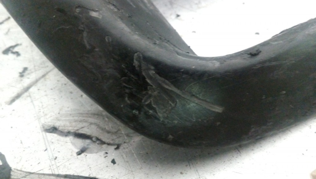

    Bem amigos, testei o pintoff e o resultado foi desastroso, ainda bem que fiz na peça velha, ele remover uma tinta que tinha por cima, mas assim como já me aconteceu com o tinner ele deixou o plástico mole e rugoso, foi dar uma passada de unha leve e já saí resíduos de plástico derretido.
    Vou tentar mais tarde a gasolina para ver o que dá, aí volto a dar notícias..

    Tentei tbm a gasolina, nem mexeu no emborrachado, deixei de molho uma pontinha e nada.
    Aí fui numa funilaria aqui e pedi para o cara dar um jeito pra mim, ele conseguiu e fez a pintura da peça denovo e ficou idêntico ao original, ele disse que usou um solvente para remover, só não disse qual, e a pintura fiquei babando ficou excelente e aquele mesmo corrugado do original. Me cobrou 30,00.
