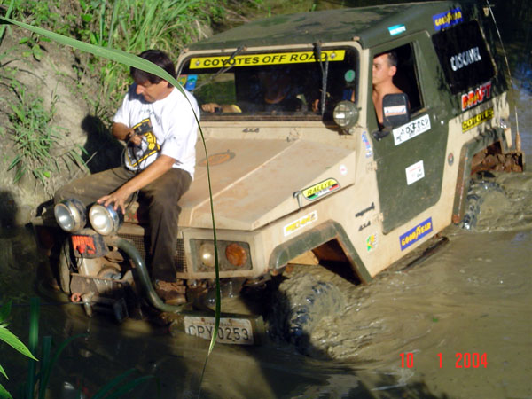

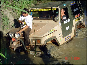

    Galera vejam esta foto que eu surrupiei do álbum do Eduardo Chaves, aonde o zequinha dele está acionando o guincho bem em cima do capô, olha eu nunca ví um cabo de guincho estourar, mas e se ele estourar não corre o risco de voltar bem na testa dele qual o lugar mais apropriado para se operar um guincho e a propósito, é lenda esse negócio de estourar cabo, ou não

    Pelo que vi, ele não esta acionando o guincho. Note que o cabo do guincho esta enrolado no parachoque e que ele esta com a ponta, como se fosse a ponta do laço dado em um boi para segurá-lo. Seguraaa peão!
    O melhor canto para operar o guincho é na lateral do veiculo puxador, na altura da porta.
    Lembre-se tambem de botar um tapete por cima do cabo do guincho (no meio) para se ele quebrar, ele não sair chicoteando!

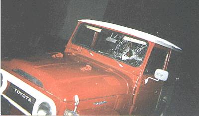

    Tudo bem mais essa está clara o quê você me diz
    []' confusos...
    Segundo os fabricantes, o guincho deve ser acionado o mais longe possivel do cabo, e para que o cabo não recochetei no caso dele se partir, é aconselhavel que se coloque um pano, ou um tapete de borracha no cabo esticado, diminuindo assim a velocidade dele...
    Se quebra ou não, eu não sei, mas não quero pagar para ver...
    Esse negocio de guincho eu acho bem perigoso, pois ele trabalha com uma força tremenda, aplicada num cabo, que é muito pequeno... Realmente acho que se algo der errado, o estrago deve ser grande, caso o cabo colida com alguma pessoa....

    E ele conhece as regras para utilizar o guincho... 8)
    E, não é mito não, o cabo estoura sim...
    E exatamente após alguns minutos desta foto, o cabo estourou, mas por sorte de nosso "presidente", o gancho ficou no Jericó que estava servindo de âncora, e voou de volta apenas o cabo, passando muito próximo dele que ficou multicolorido...
    Parece que depois disso ele aprendeu e entendeu a lição...

    Não sei o estrago que faz um cabo, talvez nem volte com tanta força por ter pouca elasticidade, mas não quero testar esse item.
    Ja estorei um cabo puxando o Maveco do meu mano, mas felizmente estavamos nos carros e o cabo não pegou ninguém.
    Ou seja, cabo estoura sim, só não sei o estrago q faz.
    Quer testar???
    E aí PessoALL
    Para com isso .... com tanto lugar pra esse cara ficar ele vai ficar bem na reta do cabo , ali.. na melhor das hipóteses... ele poderia esquecer a idéia de ter filhos felizmente não aconteceu nada com ele mesmo.
    AH! Q o cabo arrebenta... podem ter certeza q sim.. ja presenciei a cena tb..
    []'s com segurança...

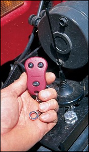

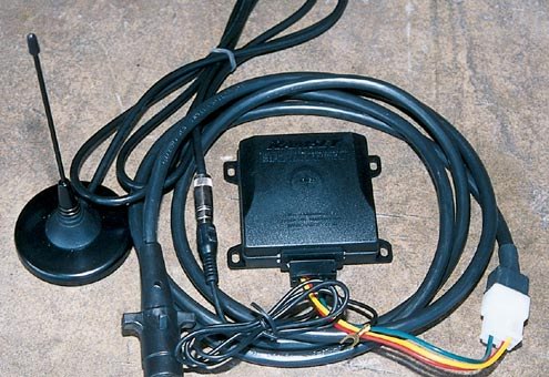

    Sabe que outro dia, eu achei um KIT de controle sem fio, para guincho e achei bobagem, mas pensando pelo lado da segurança até pode ser uma idéia interessante... Dá pra ficar mais longe ainda do cabo...
    []'s pensativos...

    Galera dependendo da posição do cabo o estrago é feio e pode até virar tragédia , já vi parabrisa quebrar e machucar bem o piloto . e já aconteceu com 1 colega de quebrar dedos na chicotada .
    O negócio é ficar longe , se tiver perigo de vir no parabrisa , deixa a tampa do motor erguida e alguém te orientando ...
