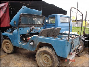

    comprei recentemente um cj5 67 na cor azul
    a primeira coisa que fiz, foi fazer a transferência pro meu nome e ao mesmo tempo mudar a cor dele pra verde
    fiz um requerimento bem simples ao diretor da ciretran local
    a autorização saiu em uns 3 dias
    depois eu mesmo fiz toda a papelada da transferência
    junto com tudo isso, anexei a autorização e uma nota fiscal dos serviços da pintura
    já está tudo ok, mas ainda falta mandar pintar o jipe
    primeiro vou desmontá-lo (agora posso pq é meu mesmo!!) e ir acertando as adaptações que quero fazer (diferencial de F-75, motor AP, guincho mecânico, direção vw e tanque sob a carroceria)
    [ ]´s e procure outros amigos
