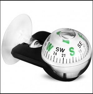

    -Bússola – ficou como enfeite no meu JIPÃO, pois nunca precisei usá-la. E se precisasse uma bússola de bolso seria mais prática.

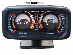

    -Inclinômetro – bonito nome para um instrumento que impressiona à primeira vista, mas nunca foi usado no JIPÃO. Somente uma vez na Canastra passei num local de inclinação lateral preocupante e não tirei os olhos do terreno. Se fosse olhar para o inclinômetro meu JIPÃO teria rolado pelo barranco.

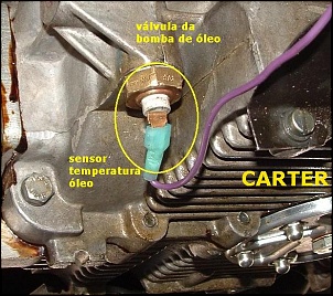

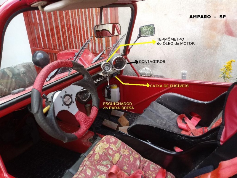

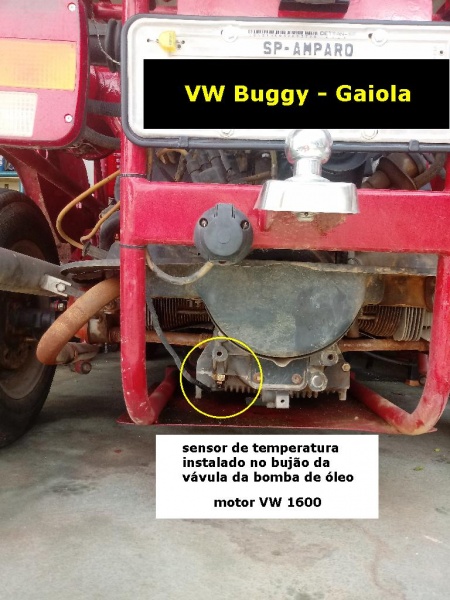

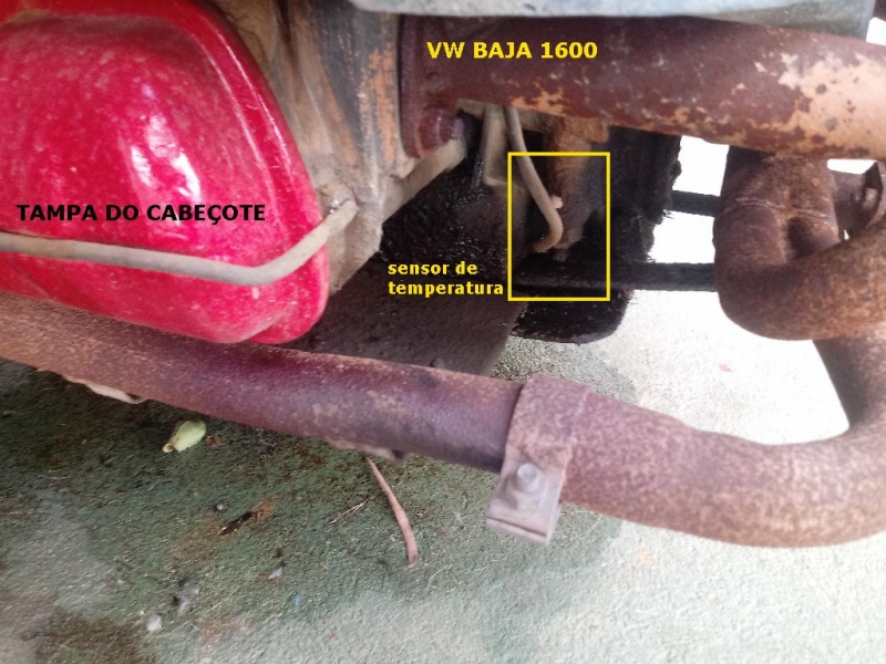

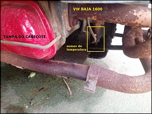

    -Termômetro do óleo do motor – como o motor VW boxer é refrigerado a ar uma boa opção é medir a temperatura do óleo do motor. No BAJA este termômetro se mostra bastante útil, pois na Via Dutra desimpedida eu fui a 110 km/h ou até um pouquinho mais e depois de meia hora a temperatura do óleo chegou perto de 100ºC. Aliviei o pé e preferi rodar com o óleo entre 90 a 95ºC. Alguns experts em motor VW boxer me disseram que poderia ter ido até 110ºC, mas prefiro não arriscar. No Buggy-Gaiola, na Canastra, fiz 50 Km numa estrada de terra bastante ruim e só usei 1ª e 2ª marcha. No final desta odisséia a temperatura do óleo chegou próximo de 100ºC. A velocidade era baixa, mas o terreno ruim me obrigava a usar só as marchas mais curtas, giro elevado e exigia muita força da Gaiola. Resolvi parar por alguns minutos e evitar rodar a mais de 3.000 rpm (algo pouco prático e cansativo). Logo voltou para 90ºC e pude prosseguir sem problemas. O meu JIPÃO só tem marcador da temperatura do sistema de arrefecimento (água) e sempre fica entre 80 e 85ºC, seja na pista de asfalto ou na terra. A instalação do termômetro do óleo no motor VW também é simples, bastando retirar o bujão da válvula da bomba de óleo e colocar no seu lugar o sensor de temperatura (fotos). Alguns mais detalhistas preferem furar a carcaça do motor VW, fazer rosca e colocar o sensor, alegando que assim o sensor fica mais em contato com o óleo do cárter e a medida fica mais precisa. Pode ser, mas a simplicidade de colocar no bujão também permite uma medida razoável da temperatura.
    Em suma, a bússola e o inclinômetro são meros enfeites. O manômetro do turbo serve para confirmar o que você já sabe, portanto, opcional. O conta-giros e o termômetro do óleo têm alguma utilidade, pois permitem ao motorista atento não ultrapassar os limites do motor. Veículos de competição são bem diferentes, muito solicitados e precisam ter muito mais instrumentos que os usuais (conta-giros, termômetros, manômetro, sensores, etc.), porém para veículos off-road eu acrescentaria aos medidores usuais apenas o conta-giros e o termômetro do óleo como instrumentos auxiliares.
    Bússola instalada no JIPÃO (enfeite)
    Inclinômetro instalado no JIPÃO (enfeite)

    VW Buggy-Gaiola com conta-giros e termômetro do óleo do motor (útil)
    VW BAJA com conta-giros e termômetro do óleo do motor (útil)

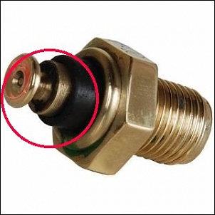

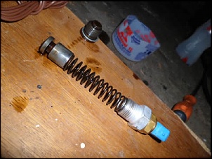

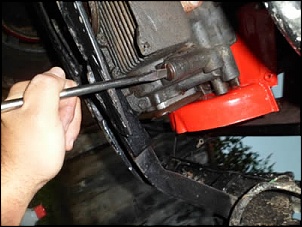

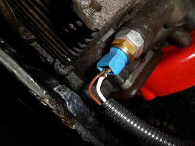

    -instala-term-oleo-01-1-.jpg -instala-term-oleo-01-2-.jpg -instala-term-oleo-01-3-.jpg -instala-term-oleo-01-4-.jpg -sensor-de-temperatura-do-oleo-01b.jpg -sensor-de-temperatura-do-oleo-02b.jpg -termometro-oleo-baja-10.jpg -termo-oil-buggy-3-.jpg
    Instalação do termômetro do óleo do motor no VW BAJA e VW Buggy (sensor no bujão da bomba de óleo)
