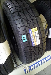

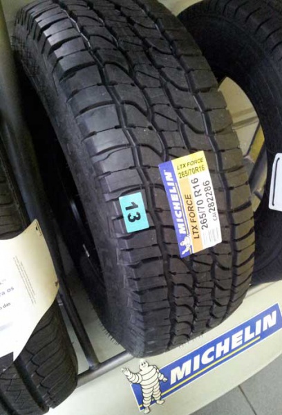

    Trouxe uma foto do Force para os amigos daqui (exclusiva ) e do AT2 montado na Frontier.

    galera o latitude cross não vai substituir o AT2, o LTX Force vai substituir ambos, e o latitude é sim de acordo com a michelin um 35/65 nos próprios folders da michelin diz isso.

    Na minha experiência (que não é de trilheiro) o que ferra pneu mesmo, é asfalto mal feito e cheio de buracos que aparecem sem aviso. Aqui no RS nem dá pra reclamar muito... e ai, qq pneu é passível de estragar antes do tempo. Agora, como os LTX force não estão no site, será que tem 215 75 r15? Quanto tão saindo os force aí em Atibaia Edumar? Ops: acabo de falar com o sac da michelin, o force só em duas medidas, a menor, 235 75 r15. Quer dizer, nada feito pros donos de jimny não alterados....
