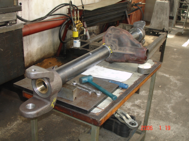

    Os parafusos 4 parafusos do sistema de direção não são muito pequenos ?
    [ ]s
    Fofoleth
    Vc precisa entender a montagem. Neste caso tá superdimensionado...

    Sras. e Srs.
    O eixo mais reforçado já feito no Brasil, para uso extremo off-road está nascendo......
    O ROCK BONE está chegando.
    Marcel,
    Muito bom msm ... só tenho algumas perguntas ?
    Qual o WMS ? É igual de Rural ?
    As cruzetas são de D60 ?
    Qual o diâmetro e espessura dos tubos ?
    E a melhor de todas... qto custa ?
    Fernando Risso
    BoB - CJ-5 / F75 on rocks - GO ROCKWELL OR GO HOME
    É Franco... Acho que tem neguinho que nem esta dormindo mais... HEHEHEHE
    [ ]´s
    24/09/2003
    6,593
    o WMS é maior q o da Rural. O Franco poderá falar com maior precisão, pois o q solicitei pra ele é q a largura total de lateral a lateral do pneu, tivesse 2,10m com rodas off-set -25 e pnsu 13,5" de largura.
    As cruzetas não são do Dana60, mas é uma bem próxima, pois não se fabrica a do Dana 60 no Brasil.
    As demais informações são com o Franco mesmo.
