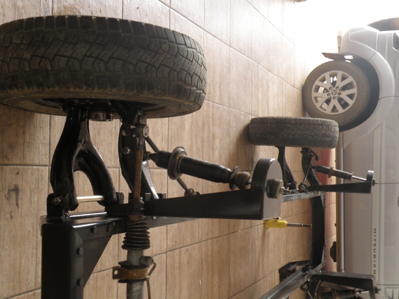

    Realmente,amigo Hercilio,nosso maior desafio é ser simples,na mecãnica e também na vida.Comecei montar a suspensão porém haverá um atraso porque terei que deslocar a torre alguns cm para fora ,ficou desalinhada com relação às molas. A inclinação da parte superior não foi suficiente.Sou fascinado por mecãnica estou achando tudo muito bom semana que vem coloco mais foto.

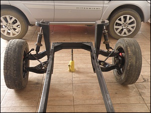

    Consegui montar a suspensão apenas tive algumas surpresas.Assim dizia meu saudoso pai: Filho, quando fizer alguma coisa,faça perfeito prá ficar +ou- e oproveitar um pouco porque se fizer +ou- tem que jogar fora.Baseando nessa tese quando fiz o agregado da suspensão imaginei cambagem zero e me permitindo errar em favor do negativo já que deixei chance de mecher na balança superior.Pura teoria, já marquei encontro com tal siborgue.Tenho muitas fotos vou celeciona-las postar amonhã.Um gande abraço.

    Amigo hercilio e Guilherme, obrigado pela dica.Agora preciso que me ajudem em uma outra situação.Tive que inverter a manga de eixo transferindo o bracinho da direção pra frente.Motivo:Na pampa o setor fica em cima da caixa de marchas. Como no Guará vai ficar justamente o motor tive que deslocar para frente do eixo.Será que terei problemas com a lei do tal akmman.Desculpe se escrevi errado. Observem a foto-p1010128.jpg
    Nem sei no que isto vai dar , MAS NÃO TENTE INVENTAR A RODA , qto maior as modificações das posições clássicas , TENDERÁ MUITO FORTE A VC CAIR NA TAL : LEI DE MURPHY .
    Tente simplificar COPIANDO tudo de um carro já existente , daí a possibilidade erro será bem menor .
    Minha opinião , que fique bem claro .

    Amigo Guilherme,no decorrer dos acontecimentos o projeto nos apresenta situações novas e inesperadas. Situações estas que fazem de meu projeto personalizado com todas suas qualidades e defeitos. Fica claro que tudo isso nos faz crescer e pagamos o preço de não poder voltar atrás em algum detalhe.Tenho um amigo que se orgulha de nunca ter deixado uma pergunta sem resposta prometeu resolver o problema da roda arrastar em curva fechada coisa que nem a GM resolveu na D20.Estou procurando justamente opiniões,se for com intenção de ajudar é sempre bem vinda.
