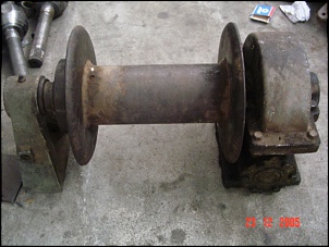

    Pessoal, to com esse guincho aqui no depósito, faz muito tempo q meu pai tem ele guardado aqui e pretendo instalar ele na nossa F75.
    Gostaria de saber se alguém tem informações sobre essa marca, ou onde posso encontrar especificações sobre modelo, capacidade, etc.

    Pelo que dá pra ver, é um guincho mecânico e deve puxar tanquilo umas 5tons, pelo menos o eixo do carretel deve ser uma barra de uma polegada!

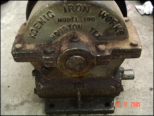

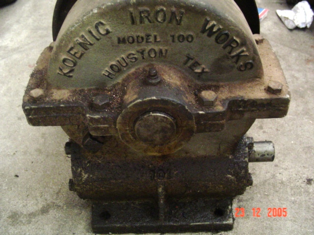

    Boa Tarde Elmer.
    Até aqui tudo bem. Esse tópico está muito legal. O Koenig era fabricado pela King e hoje a marca é de direito da seguinte empresa:
    http://www.rkiforu.com/
    pelo catálogo da época, eram os seguites os dados técnicos:
    - capacidade máxima: 8 000 lbs
    - capacidade de tração segura com cabo simples: 1 500 lbs
    - capacidade de tração segura com patesca: 3 000 lbs
    - peso( depende do modelo - 100): 142, 170, 211, 214 ou 225 lbs
    - cabo recomendado: 150 pés de cabo 5/16
    - velocidade de bobinamento do cabo livre (depende do modelo): 28, 45 ou 56 pés por minuto.
    - redução: 36:1
    Esses guinchos poderiam ser controlados pelo cambio, então com 3 velocidades p/ frente e 1 para tras(cambio 3 marchas) ou diretamente conectados à polia dianteira do motor.

    é um 8000 lbs ou um 1500 lbs?
    Pelo cabo é um 8000.
    Mas não entendi o negocio de tração segura de 1500 lbs?

    O conceito que o folheto passa .....
    Não é porque a capacidade máxima de um equipamento (estrutural, mecanica, de seus componentes internos) seja por exemplo 8 000 lbs que seja seguro operar continuamente ou seja, comum nesse nível de carga.
    Isso vale para qualquer máquina. Veja por ex. o velocímetro( um mero exemplo) . Não é porque vai a 140 km/h ou mais que sempre estaremos por volta disso, e em segurança.

    Citação Postado originalmente por leopoldo
    Boa Tarde Elmer.
    - redução: 36:1
    Grato pela ajuda mestre Leo.
    Navegando em sites de busca encontrei algumas fotos do guincho conectado à polia, mas esse vai ser acionado por um cambio toy 5 marchas.
    Obrigado mais uma vez.

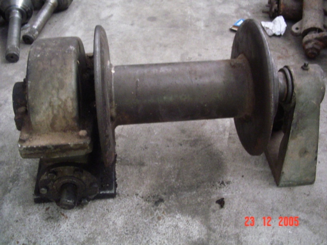

    Elmer,
    Tira uma foto com uma régua ou objeto do lado pra dar noção do tamanho, pq tá parecendo algo monstro.

    Citação Postado originalmente por leovalle
    Elmer,
    Não é tão exagerado não, é bem compacto.
    Vou tentar fazer umas fotos com o celular pq to sem minha camera aqui
