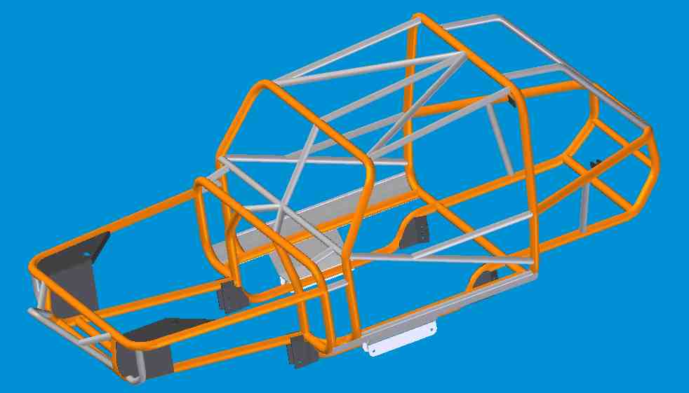

    Apesar q qualquer um software 3D dá pra fazer isso...
    só pra fazer vontade.
    Miniaturas de Anexos Miniaturas de Anexos Software - Modelagem 3D-chassi3da_113.jpg
    Citação Postado originalmente por equipeminas4x4
    Impressionante Copiou de quem ???
    Marcel, afinal... qual software mais ace$$ível posso usar ?

    Não posso citar a fonte, mas é um projeto novo.
    Não posso falar pra vc comprar um genérico de 10 real. Seria contra a lei.
