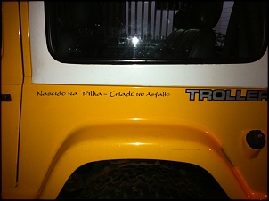

    Falando em capeta quando a diluição é 1:20, amanhã vou postar foto de uma pick up Strada, ano 2010 da empresa que trabalho, como ela é da oficina, suja demais, e o pessoal coloca na rampa e pegam a pistola com produto, (Já cortaram baldinho de 5 litros pra facilitar) e não querem nem saber, ela tá branquinha, porém desbotada com os parachoques manchados do sol, acredito que perdeu uma certa resistência. Acompanha que amanha posto fotos dela.
    Minha diluição é somente para encardidos, na carroceria consigo remover com a esponja de colchão mesmo.
    Inclusive hoje lavei e colei uns adesivos.

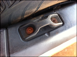

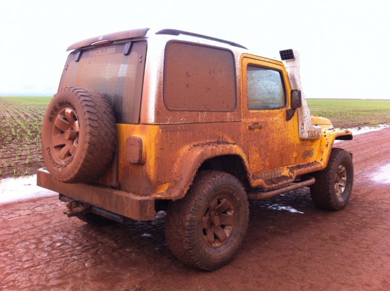

    Agora os amigos vão entender de que sujeira eu estou falando.
    1 - Olhem como estava por baixo.
    2 - Olhem como fica sempre que chove.

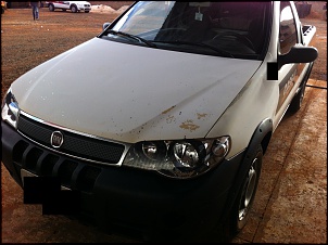

    Pessoal, pra não ficar quase todos julgando, olhem o estado dessa Fiat Strada, aqui da empresa de onde trabalho...
    Prestem atenção que não tem mais brilho...
    Obs. Fiz questão de publicar essas fotos sem a devida autorização, com isso quero mostrar que o que eu faço não é demolição, desmanche, suicídio ou seja o que for desse gênero.

    AHHH e essa porta da strada aí sem tinta é nojentice de funcionario que pega na porta suado, com a mao suja, etc, a sujeira como eu ja disse, se transforma em lixa, o suor é altamente ácido, o sol batendo forte potencializa isso , e como as pinturas sao frágeis e finas, isso ai nao dura 1 ano e meio ja fica assim.
    uma pena. essa aí, soh trabalhando duro e repintando algumas partes pra voltar a ficar descente.
