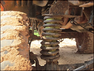

    Bolas de tênis suspensão
    Busquei aqui no fórum e não encontrei nada, e to muuito curioso pra saber pra que isso.
    Alguem sabe ?
    Vlw galera

    Suspenção a ar?....

    Prá condução esportiva?...

    Pra não bater elo.
    Só esqueceram de avisar o cidadão que na primeira porrada os elos vão bater e as bolinhas vão estourar.

    Esse é um recurso usado em carros de rally. Tem uma galera lá fora que usa também no Bronco, cuja mola bate elos facilmente.
    Esse da foto não é um bom exemplo, pois os elos são largos e as bolas ficam entre os elos, quase pulando fora da mola. O correto é as bolas ficarem dentro da mola. Quando o amortecedor não é coilover, cabe uma quantidade maior de bolas.
    As fotos são de carro de rally e do Bronco, respectivamente.

    pessoal fiquei curioso pra testar isto.
    quando pulo uma lombada ou depressão muito forte, bate os elos das molas traseira.
    acho que vou descobrir se funciona ou ñ

    Vou testar no meu Prisma!
    O conjunto traseiro "assenta" demais também depois do quebra-molas...
    Acho que essas bolas fazem a vez do Air Lift , só que gambitech kkkkkkk
