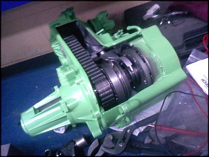

    Usuário Avatar de zeca_cj
    06/02/2008
    Salvador/BA
    2,516
    Vamos por partes, que nem Jack Estripador!
    Citação Postado originalmente por OPC+JR Ver Post
    Só to na dúvida se a 233 é realmente mais resistente que a 231 pois por fora parecem a mesma coisa e nunca vi uma 233 desmontada para zoiar as peças, como planetária, largura da correia, etc
    Não sei se elas tem diferença de resistência. Ambas possuem várias peças iguais. A depender do ano sairam com corrente de 1" e 1.25" de largura. Inclusive as correntes tem o mesmo part number para 231 e 233.
    O lance esta sendo achar essas tcases em preço razoavel, considerando que vou desmontar e colocar SYE, a 231 eu até achei a da s10 é que tá FD.
    Não é dificil achar. Sairam tantas S10/Blazer 4x4!
    Resumindo a conversa, o que te perguntei é desse cara no face que voce achou vendendo a 233, se tiver alguma rota me manda ai.
    O cara no face ta vendendo a tcase que Fabil colocou lá no inicio. Inclusive estamos desvirtuando o topico dele falando de New Process heheheheh
    Sendo um pouco folgado.... a do Uxio ta rodando com acionamento manual ou elétrico?
    Um dos motivos que me fez estudar a NP foi o problema que ele teve com o acionamento elétrico. Desenvolvemos um sistema mecânico baseado nesse fórum:
    AstroSafariVans.com ? View topic - NP233 electric shift to manual shift swap

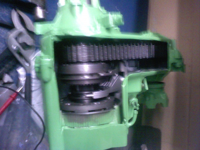

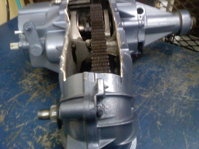

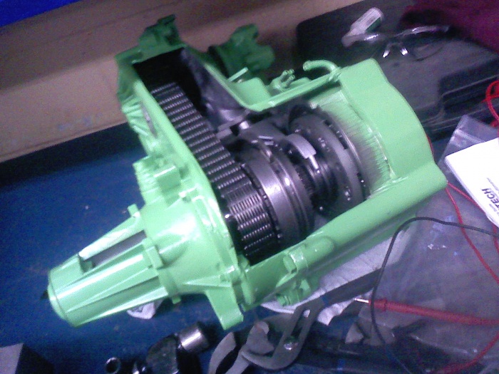

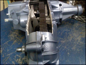

    Miniaturas de Anexos Miniaturas de Anexos Tcase misteriosa, alguem sabe identificar?-np233-corte.jpg   Tcase misteriosa, alguem sabe identificar?-np233-corte2.jpg   Tcase misteriosa, alguem sabe identificar?-np233-corte4.jpg

    Tá muito parecida com da Land Rover 90/110 com motor maxion, mas teria que ver melhor as costas dela.

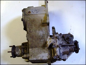

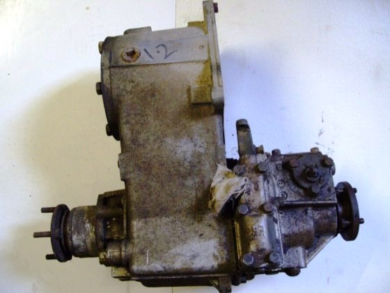

    Danilao... passou longe... a LT230 da Defender é muito diferente, veja:
    Miniaturas de Anexos Miniaturas de Anexos Tcase misteriosa, alguem sabe identificar?-land_rover_defender_-_1990-1998_200tdi__300tdi_-_lt230_1.4_to_1_reco_transfer_case_-_all_new_bea.jpg   Tcase misteriosa, alguem sabe identificar?-land-rover-lt230-transfer-box-288-p.jpg
    Tcase misteriosa, alguem sabe identificar? Imagens Anexas Tcase misteriosa, alguem sabe identificar?-images.jpg
