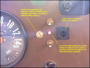

    Tenho este esquema no meu CJ. Quando o guincho estava p/ ser enviado, pedi ao Vanderlei (Work) p/ me enviar uma tomada extra, daquela que se conecta o controle. Instalei ela no painel e ao lado dela, tenho uma chave de 3 posições. Esta chave me permite acionar o guincho sem o controle remoto. E como ela não retorna ao centro, posso acionar o guincho e ficar com as mãos livres p/ dirigir e trocar de marcha. É claro, isto quando estiver atolado ... E se eu quiser, posso controlar o guincho com o controle, de dentro do CJ. A instalação é super-simples, basta ligar a tomada extra e a chave em paralelo com a tomada lá da caixa de controle do guincho. Mas eu recomendo fortemente a instalação de uma chave-geral somente p/ o guincho. Afinal, você (ou pior, algum gaiato) pode acionar o guincho sem querer e aí já viu, né ?! P/ complementar, coloquei um LED que se acende quando a chave-geral está ligada, assim não esqueço a chave-geral ligada quando saio da trilha.
    Também coloquei a caixa de controle dentro do cofre do motor e puxei a tomada do controle remoto p/ a frente do guincho. Assim, se eu precisar operar o guincho do lado de fora, não preciso abrir o capô.
    Se quiser, posso tirar foto de tudo isto e postar aqui.

    Seguem as fotos. Coloquei as explicações nela, pois achei mais fácil de entender. A chave interna que uso p/ controlar o guincho é uma de 3 posições, haste metálica da Marília.
    Qualquer dúvida, é só escrever. Estarei em QAP até o dia 25/12, pois em 26/12 estarei saindo com o CJ p/ a Juréia (700 Km daqui ...). :P :P :P

    Num intindi Você se refere ao esquema das fotos que enviei ? Está funcionando perfeitamente, inclusive usei muito na trilha deste último final de semana ... :P
