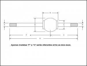

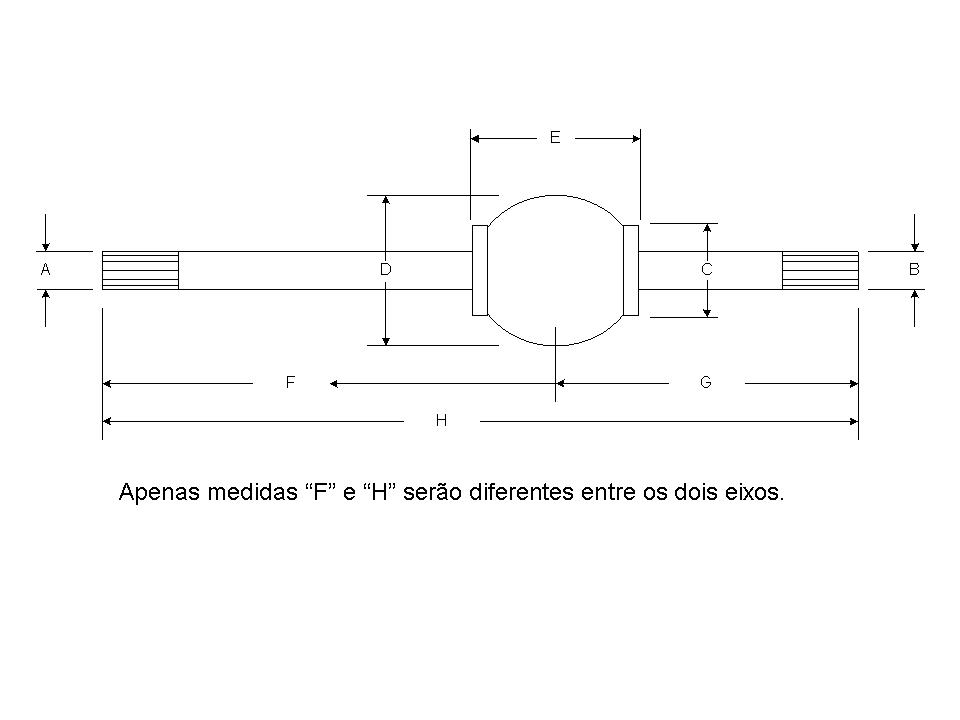

    Alguém teria uns semi eixos dianteiros do Troller 06 furos por aí, fora
    da carcaça do eixo?? É que quero saber das dimensões deles para fazer
    uma cotação nos States para um jogo de Superior Axles com cruzetas CTM.
    Não agüento mais quebrar essas bostas originais, já foram
    04..........hehehehehe
    Segue um croquí dos semis, mostrando as medidas que preciso. Obrigado......
