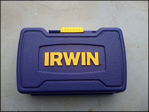

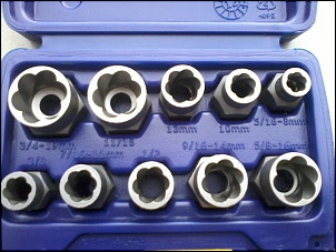

    Na semana passada tive que interromper a instalação de um engate no meu Jimny, depois de espanar a porca de fixação do abafador da descarga. Pois sem soltar a descarga, o engate não entrava.
    Depois que fiz a cagada, levei em um mecânico e a solução proposta foi usar solda. Hum...
    Voltei pra casa e pesquisando na internet encontrei o extrator de parafuso importado pela Irwin. Produto chegou e a porca espanada saiu como manteiga, então deixo aqui a dica. Paguei 196,00 no ML no jogo completo (2 kits de 5 peças). Depois vi mais barato na Loja do Mecânico. Vale cada centavo, recomendo:
    Parafuso espanou e agora?-2013-10-19-16.48.44.jpgParafuso espanou e agora?-2013-10-19-16.49.02.jpg

    Outros 2 kits interessantes:
    1) Extrator de parafuso quebrado:
    2) Helicoil ou rosca postiça (solução para rosca espanada): Já ouvi dizer que é item de série na Ferrari, devido à maior resistência mecânica do filete de aço. Ajuda bastante quem teve alguma rosca do cabeçote ou bloco espanada, além de manter o parafuso original.

    Muito bom saber que existe. Ja passei muita, muita raiva na epoca que tinha o jipe.. agora, mexo pouco no carro. Mas acho que vou comprar assim mesmo. Queria o kit igual ao seu. Na loja do mecanico, achei só 5 peças..
    Extratores de Expansao de Parafusos e Porcas 5 Pecas - R$ 67.78 na LojadoMecanico
