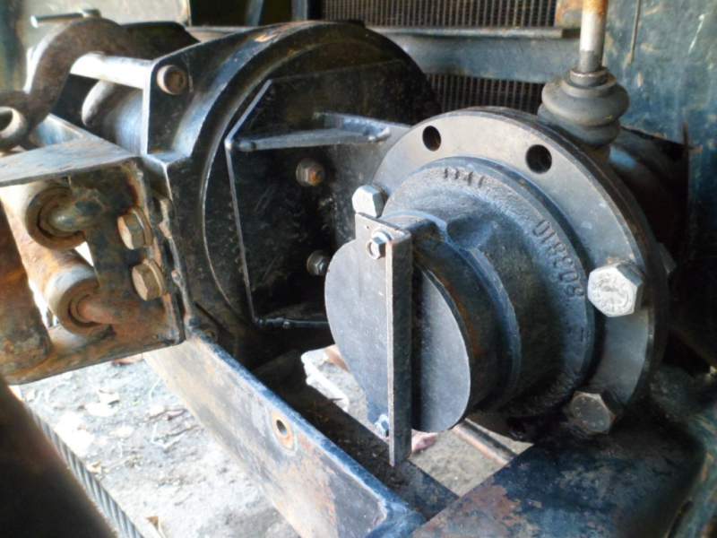

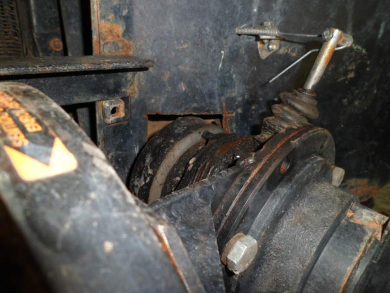

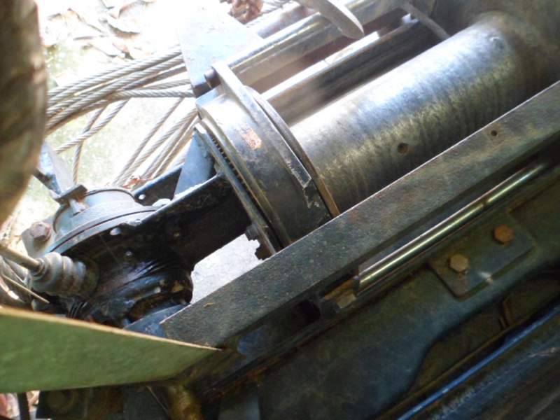

solução definitiva "mecaniza-lo" .Anexo 393239Anexo 393240Anexo 393241Anexo 393242Anexo 393243Anexo 393244
PÁRA, PÁRA TUDO.
EXPLICA MELHOR ESSE NEGÓCIO DE MECANIZAR.
O meu vive isolando o induzido obrigando a abrir com frequência.
[ ]S
cansei de ficar pendurado em barranco esperando ajuda e o warn tem um excelente redutor só precisava de algo mais confiavel pra toca-lo e bem proximo dele tem polias com mais cvs que o sist eletrico então vamos junta-los todos ! com alguns palpiteiros e diversas visitas em shoppings (desmanches) consegui uni-los .
Guincho mecanico = confiabilidade... porem se o motor parar, o guincho para de funcionar... Bem que poderia existir um guincho misto... Metade eletrico e metade mecanico... Ai na hora do aperreio voce escolheria qual usar...
