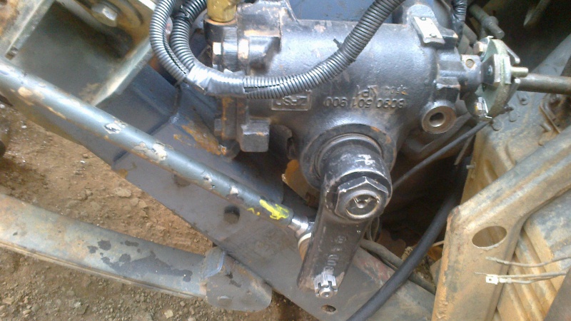

    Estou adaptando uma caixa de direção numa bandeirantes e estou precisando diminuir o curso de um setor de caixa de direção.
    Oque acontece que p/ um lado a caixa esta forçando um pouco os terminais e para o outro esta dando batente normal. estive pensando em abrir outro furo no eixo pitman, mas caso alguém saiba, queria diminuir o curso da caixa ou mesmo adaptar uma válvula BYPASS.
    Alguma luz?
    Regule os batentes.

    faça alinhamento direito.
    Uma vez o carro da minha mãe tava assim pq foi trocado um terminal da direção e ficou [bem]fora de alinhamento.

    Como vc falou se vc furar o braço pitman mais acima ira diminuir o curso , e é muito simples de fazer isto .
