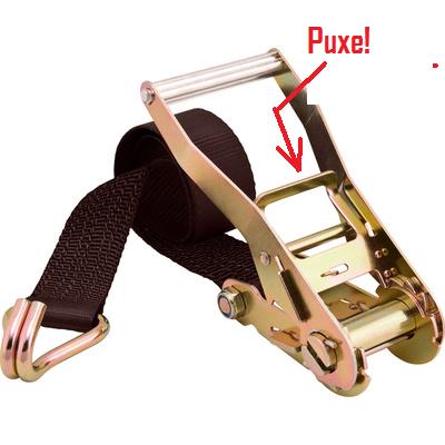

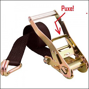

    Ajuda com fita catraca
    Pessoal, comprei um conjunto de fitas que vem com aquelas catracas para firmar a carga. Estou montando a cinta nessa catraca e deu tudo beleza, entendi como funciona, mas agora nao estou conseguindo frouxar a cinta!
    Como que eu faço? Ja tentei de todos os jeitos e nao vai.
    Se precisar pra entender eu posto a foto de como esta a situação.
    Desde ja obrigado!
    Usuário Avatar de Pedrão B.
    24/01/2008
    Rio Claro/SP
    1,275
    wilsonnf,
    Você tem que abrir ela totalmente, daí quando chegar ao fim do curso da alavanca, você puxa uma trava que tem na alavanca, daí solta o carretel.
    Igual ao desenho:
    É isso!

    Citação Postado originalmente por Pedrão B. Ver Post
    wilsonnf,
    Igual ao desenho:
    É isso!
    WILSONNF
    faça o que o PEDRÃO falou e uma forma de manter o carrtel livre , é vc puxar esta haste da seta abrir a catraca e descansar a haste na parte mais alta e lisa da catraca , o que na foto acima esta na extremidade inferior da foto .
    Ou seja ao vc puxar a haste vc vai retirar a lingueta de dentro do dente e vc abrindo a catraca e colocando a lingueta da haste em cima da parte lisa onde não tem dentes a catraca ficará livre para girar .
    Não sei se ajudei ou compliquei mais ainda .
