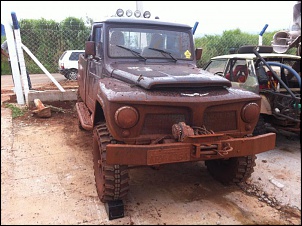

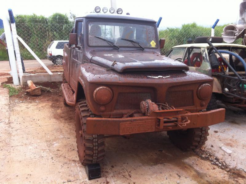

    segue umas fotos dos meus, qdo comprei e equipada no meu jeep!
    Duvidas pneus Genius 40x12.5x16" - opinioes!!!-img_0790.jpgDuvidas pneus Genius 40x12.5x16" - opinioes!!!-img_1443.jpg

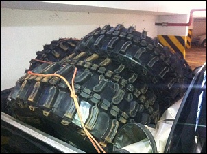

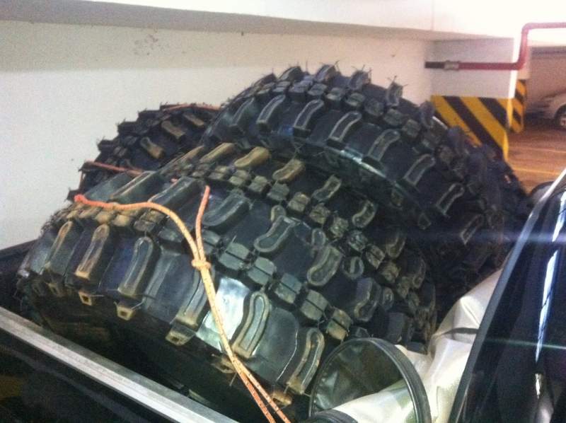

    Acho show esse desenho de pneu. Em pneus 40 então....
    fica duvida quanto as carcaças. Que marca são?
    T4 2.8 K16 37´ 200% Lona
    T4 3.0 rally
    As carcaças me parece que são montadas em pneu de avião..
    Porem o que ninguem disse ainda...como é a retirada desses pneus da roda, pois uma carcaça de pneu de avião que eu vi a um tempo na medida 40...era muito grossa e pesada, fico imaginando o quanto pode ser complicada a retirada na roda...o caso de entortar a roda toda e nao sair o pneu rsss. São macias essas carcaças?
    abs.
    abs.
    Liguei la e falei sobre isso!!!
    realmente existem 2 tipos de carcaças uma pesada e dura e outra mais leve e maleavel, ambas de aviao!!!
    o que eles usam sao as mais maleaveis....
    marquei de ir ver pessoalmente semana q vem... O custo é de R$ 1000,00 cada
    monta nas rodas 16x8
    abracos
