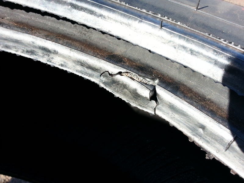

Para o caso como mostrado na foto, o que recomenda? É um pneu novo, até que ponto seu uso desta forma pode ser afetado?Anexo 449072Anexo 449073
Já tive dois BFs com esse rasgo, causado pelo cabeçudo da loja de pneus, destalonou na máquina e não soube fazê-la, o da primeira foto, você até pode rodar sem problemas, mas o da segunda foto tenho minhas dúvidas, mas quase certo de que tem que fazer uma recapagem, como o nosso querido Dr. Guilherme sempre frisa
" A vida não tem preço" um forte abraço.
Dá pra rodar usando breadlock...
