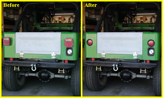

    Iluminação Traseira por LED
    Ola PessoALL,
    Estava eu passeando pela Internet e achei iluminação traseira para jeep, feita por LED. Achei bastante interessante, e deve ficar muito forte.
    Alguem já viu algum Kit de iluminação trazeira por LED para vender no Brasil? Estes que estou publicando as fotos, são vendidos nos EUA, e custam U$ 44.00 os par, e possuem ao todo, 61 LEDs por lampada.
    Maiores informações em: http://www.mesa4x4.com/parts/led_r_us/ld-5570r.html
    Vejam as vantagens de se usar os LEDs, se é que eu soube traduzir o texto:
    Estudos mostram que as Luzes baseadas em LED, por possuirem um brilho mais intenso, e por ter uma resposta mais rápida que as lampadas convencionais, diminui a distância de frenagem dos veiculos que vem atraz de voce.
    LEDs consomem 90% menos energia do que uma lampada incandescente comum.
    Os LEDs duram até 100.000 horas, 30 vezes mais do que os atuais 3.000 horas das lampadas incandescentes atuais no mercado.
    []'s iluminados
    Gustavo
    Miniaturas de Anexos Miniaturas de Anexos -led_aceso.gif   -led_jipe.gif   -led_144.jpg

    Uma possibilidade era comprar essas Brake Lights, alguma redonda ou quadrada pequena que desse pra usar no lugar da luz de freio do CJ. Mas teria que ter mais luzes pra piscas, ré e alerta, mas é uma opção
