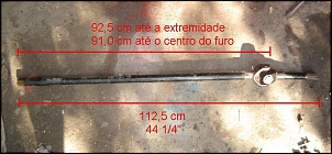

    Meus caros,
    o semi-eixo que eu recebi pra montar no eixo dianteiro de Rural veio errado. A peça tem uns 10cm a mais que o da Rural.
    Agora eu preciso identificar de que eixo é essa peça pra poder passar pra frente.
    Alguém poderia dar uma luz?
    Segue uma foto com as dimensões da criança.
    Um abraço,
    Rogério
    Miniaturas de Anexos Miniaturas de Anexos Semi-eixo misterioso... ajuda para identificar!-dsc01616_971.jpg
    Isso ai para mim esta meio gigante para qualquer eixo de Jipe...
    Daria do outro lado da bola do deferencial do eixo de troller, que é mais largo, pelo que eu saiba, que de qualquer Jipe.
    Eventualmente pode ser de alguma picape como F-1000, mesmo assim estou achando grande...

    Alguém tem idéia do comprimento dos semi-eixos das C20 4x4?
    Estou suspeitando que seja um desses, ou da F1000, como o Wallace sugeriu.
    C-20 4x4 pode ser. F-1000 não, pois o eixo dianteiro é do tipo tesoura...
    Quantas estrias 19 ou 30
    Diametro da cruzeta 30mm? pelas medidas parece que sim!

    Citação Postado originalmente por palito
    Palitowski,
    são 19 estrias no diferencial e 10 na roda-livre.
    O diâmetro B acima (se é o que você perguntou) tem 27mm e não 30mm.
    Abraço,
    Rogério
    Roger
    Estamos precisando montar um topico dos semi eixos desconhecidos!!!
    Olha a homocinetica (link abaixo)que veio dentro de uma sucata de eixo toyota que eu comprei.
    http://www.4x4brasil.com.br/forum/viewtopic.php?t=16554
    Retirei o semi eixo do Palitão e tb tem essa medida mas com 30 estrias
    rsrsrs o eixo "igual da rural" só que 10cm mais largo é da Pick-up Willys F.75.....
