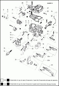

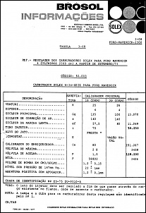

Pessoal, tenho meu jeep há mais de 10 anos e ele sempre fez em torno de 5 km litro de media... motor georgia ohc, carburador solex H34 SEIE dois estagios, gicle 120 no primeiro e 100 no segundo...
Acontece que de uma hora pra outra, sem explicacao, comecou a beber de forma incrivel.... ta fazendo em media 2,0 km litro... abri o carburador e aparentemente nao tem nada de errado... tentei colocar gicle menor, mas nao anda...
Alguem tem um explicacao pra tamanha alteracao, pois nada foi trocado do carburador?
E quais seriam as alternativas para voltar ao consumo normal?
