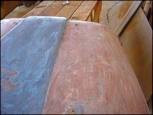

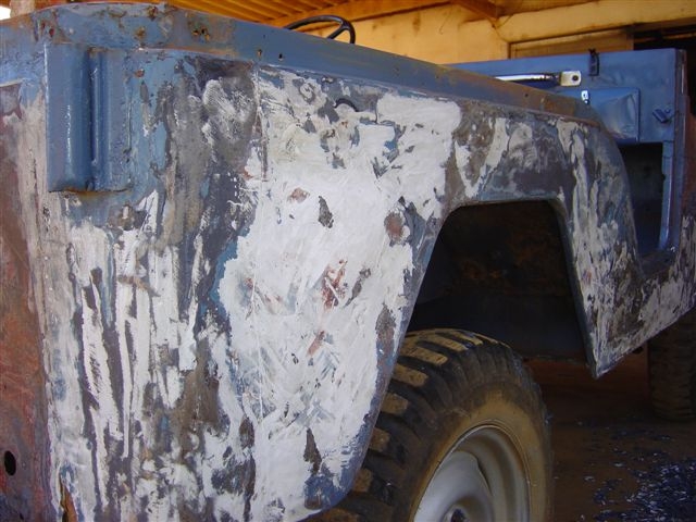

    foto
    Miniaturas de Anexos Miniaturas de Anexos Como fazer a funilaria?-lateral_576.jpg   Como fazer a funilaria?-cap__216.jpg

    Esqueçi de dizer, no capo tinha 3 tipos de azul!!! Tava bem grossa a camada de tinta, a lateral já foi trocada, pq tinha "pouca" massa!!!
