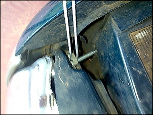

    qual o ano da sua ranger? é os farois igual a minha ainda?
    se for...olha pelo capo encima do farol... entre o farol e o painel onde segura eles...
    na primeira regulagem do farol de cima..vai ter uma chapinha de ferro envolta da "regulagem" do farol..é só puxar ela q libera o farol...
    dps do lado interno..(lado da grade) la embaixo no farol vai ter outra travinha igual...é só puxar novamente q tbm libera o farol...
    e o lado de fora perto do paralama a travinha é de plastico do tipo click... com a ajuda de uma chave de fenda ou alicate de bico fino e longo vc destrava a travinha e puxa o farol pra fora q ele estara totalmente solto...
    obs: dica pra tirar as travinhas mais facilmente...passa uma cordinha dentro do buraco onde vc deve puxar...e puxa sem dó q ela solta sozinha...vou tirar umas fotos pra facilitar...
    não é nem xenon nem cool blue... são lampadas halogeneas normais...q ja vieram junto no kit...e alias nem marcas elas tem... kkkk
    mas iluminam bem...
    inclusive no manual e no site do fabricante está escrito q não deve ser usado HID(xenon) no projetor...(mas não sei por qual motivo...ja q lampadas comuns esquentam muitooo mais q xenon e acabariam danificando o projetor...)

    Farol Projetor na Ranger 99-imagem011.jpgFarol Projetor na Ranger 99-imagem008.jpgFarol Projetor na Ranger 99-imagem007.jpg
    segue as fotos prometidas....eu ia fazer um video tbm..mas ocorreu um imprevisto... kkkk na hr q puxei pra tirar a travinha do farol bati a mão na outra mão q estava gravando o video..e o celular acabou se espatifando no chão... uhaHUAHUAHUAHUAHUA
    então pra qm for retirar as travinhas...passe dentro a cordinha...e segurem com as 2 mãos...pq na minha primeira tentativa não passei a cordinha dentro...somente apoeie e puxei...a travinha bateu na cara... kkkkk
