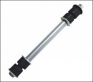

    Bieleta Barra Estabilizadora Ranger 2005
    E aí Galera do Fórum, tudo bem?
    Há um tempo atrás troquei a bieleta da barra estabilizadora da minha Ranger 2005. Hoje sem ter muito o que fazer, peguei o jogo de chaves e fui apertar tudo que tem de parafuso embaixo da pickup para tirar os rangidos kkkkkk
    Acontece que por curiosidade coloquei a chave na bieleta e verifiquei que não está apertada. Aliás está bem frouxo o aperto.
    Fiquei em dúvida se precisa ser bem apertado, ou se deve ficar livre, pois pode mexer na geometria da suspenção?

    Citação Postado originalmente por Xitos Ver Post
    Parceiro,
    Barra estabilizadora a princípio não tem relação com geometria (cáster, camber, convergência). Obviamente ela não pode estar apertada no talo pois tem as buchas de borracha. Confere se a rosca tem limite para o avanço da porca de aperto, se não tiver vai ter de ser no feeling.
    Eu resolvi meu problema com bieletas tirando tudo fora! E ainda ganhei uma caminhonete que faz curva bem melhor!
    Abs.
