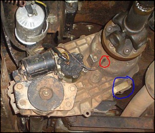

    isso que estou achando estranho... veja a foto da minha CT:
    Em Vermelho há um fio ligado a base do cardã traseiro.
    Em azul há uma plaquinha metalica dizendo que aquela CT é uma 1354...
    E agora?

    Acho que consegui identificar qual a minha t-case.
    esse é o modelo 1354:
    e a 4405, bem diferente:
    ja ajudou muito.
    E para os que como eu, não sabiam a diferença, fica ai a dica e imagens para comparação.
    abs
