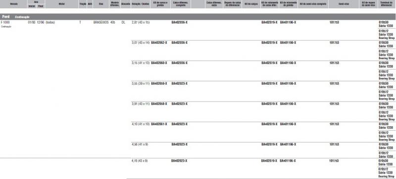

Roadrunner... Hoje fui lubrificar o molejo pra parar o "inhec-inhec",aproveitei e vi a plaquinha do diferencial,Industria Brasileira rockwell braseixo,modelo 405 DL ... Você tinha me passado o modelo 406,o meu é um a menos,será que é ruim? As peças continuam sendo da engrecon mesmo? Abraços
Bom,fuçando achei essa listagem bem completa do diferencial 405 DL,qual dessas relação seria a mais ideal no meu caso?

Atenção amigos,pra ficilitar... Postei a tabela de 93 a 96 com relações para rockwell braseixo F-1000.

Anexo 315490
peça pro braseixo !! taum sumindo !! o negocio e encontrar uma carcaça spycer pra milona !! q nem eu fiz na minha !! e alguem sabe qual o dif mais longo pra f-1000 ?? é realmente o 17/49 o mais longo ??
Salve João,
Os braseixos 405 e 406 são ótimos diferenciais rodoviarios, pode ficar tranquilo :concordo:,
sobre as marcas: Dana/Spicer, Braseixos/Rockwell/Meritor são fornecedores originais.
Sobre a engrecon, conheço pouco e o pouco que encontrei fala bem dela, como é a unica que encontrei com relação mais longa é dela que vou montar na minha no futuro (2.60:1, atual é 3.15:1).

Joao,
A principio o 406 saiu apenas nas X10, enquanto o 405 saiu nas MWM. Este jogo 2.53 é para o 406 apenas.
Jogo C&P da marca Dana/spicer para eixo 405, a relaçao mais longa disponivel é 2.87.
Enquanto a Egrecon fornece para o 405 na relacao 2.60
[]`s
