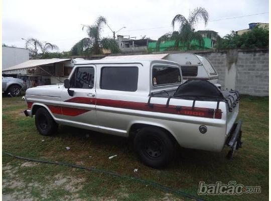

    Ola Galéra,
    to precisado de uma ajudinha, estou em MG regiao de Juiz de Fora,
    estou quereno dar uma levantada na minha Fmilona algum tempo atraz vi aqui um tópco ajudando como fazer mas nao estou o encontrando sera que podiao me dar uma força ai,.
    gostaria de fotos comentario de como fazer e até quantos centimetros posso levantar a suspençao com calsos apenas sem colocar nenhum kit de bod lift,.
    queria levantar uns 10cm na frente e uns 15cm atras e colocar uns pneus recapados atras 70% asfalto 30% terra na frente ja tenho pneus novos 225/75/16 atras quero colocar um recapado um poco mais largo! se alguem souber de um moleiro que pode fazer a adaptaçao dos calsos pra mim aqui na regiao de minas agraço,. aguardo sugestoes e ajuda d vc amigos!!
    falow!
