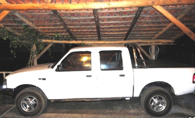

    Outra coisa, estava pensando em levantar um pouco a dianteira somente, pois esta com certa diferença para a traseira, como a foto. que você indica?

    Imperador, obrigado. Vou verificar os itens citados.
