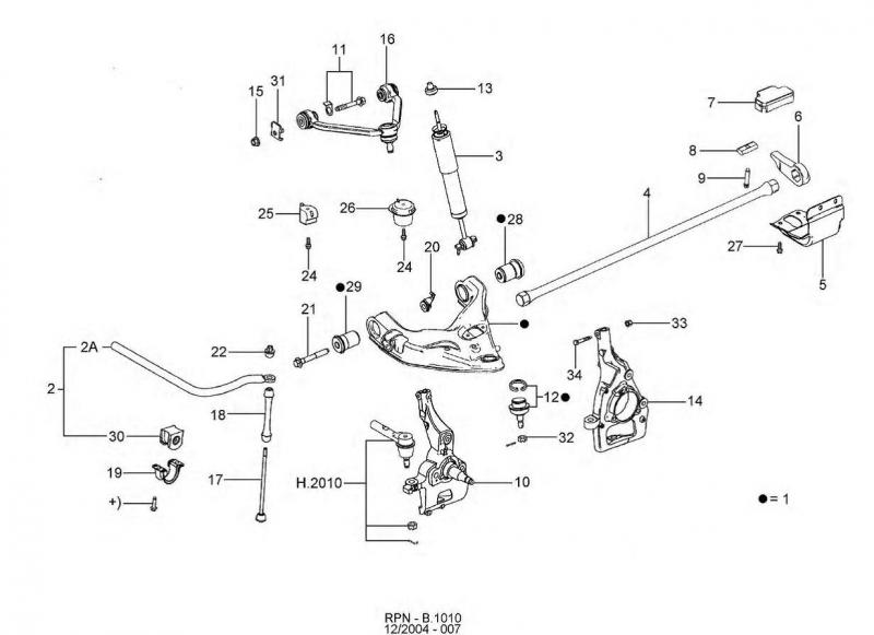

    Comprei e já coloquei os Cofap, consegui por R$ 294,00 o par dianteiro e repetindo a resposta que dei em outro tópico aqui do forum sobre as batidas de metal com metal na suspenção dianteira, sendo que no outro tópico era em relação a altura, dois sintomas mesma causa.
    ISOLADOR TRASEIRO DE AJUSTE DA BARRA DE TORCAO e SUPORTE DE AJUSTE DA BARRA DE TORCAO, seria bom verificar o estado destas peças, como relatado pelo Sr Marcelo de Aguiar, não sendo a especificada ou desgastada, a barra de torção sai rente ao chassis do veículo, passando muito proximo a bandeija inferior ao invès de passar pelo centro do orificio, causando a batida de metal com metal em ondulações e buracos, as buchas descentralizadas tbm causariam este problema de batida metálica, não esquecendo de ver o estado das demais buchas ( barra de torção, amortecedor ) e batentes estourados.
    Todos estes fatores alteram a altura final do veiculo, não sendo necessáriamente fadiga da barra de torção..
    Me desculpem se escrevi alguma besteira, pois não sou perito, apenas propietário de uma Ranger, e faço quase toda manutenção em casa, adquirindo alguma experiência com meu veiculo.

    Usuário Avatar de Dragaobgon
    11/07/2011
    59
    10
    Help na Suspa Ranger 4x4-suspencao-dianteira-ranger.jpg peças 6 e 7

    Inverti a barra de torção 180°, do lado direito, não houve mudanças, coloquei um calço de duraluminio de 7mm entre o isolador traseiro de ajuste da barra de torção e o chassis, tive um ganho de +-1cm de folga no buraco de passagem da bandeja, se aproximando do centro deste, reduziu em muito o barulho que era a barra batendo na parte superior do buraco da bandeja, as buchas estão sem folgas, levando a crer que a parte de fixação da barra na bandeja não esta alinhada com o buraco de passagem, ou a bandeja está empenada ou o chassis, como o veiculo esta alinhado, creio que seja a bandeja levemente torcida, como há varios relatos de propietários com barulho seco de metal com metal, quando passa em ondulações ou a roda descendo forte em depressões, saídas de lombadas e passagem rápidas por buracos, eis aqui o meu relato, troquei balança superior, buchas da barra estabilizadora, buchas da balança inferior, amortecedores, bieletas e batentes, só agravaram o barulho, pois ficou tudo justinho, rsrsrsrsrs, o impacto se tornou mais forte sem folgas, com o calço de 7mm foi um paleativo que não pretendo retirar só trocar por outro material bem forte que absorva mais vibrações que o duraluminio, ficou melhor que estava mas pode melhorar mais, se alguem teve uma solução mais profissional, poste aqui por favor, no meu amadorismo meu proximo passo é trocar a bandeja inferior direita.
