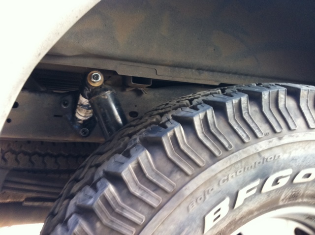

    A idéia foi simples, Comprar o suporte do amortecedor traseiro da ranger nova, adaptar na minha e ficar assim com 4 amortecedores traseiros.

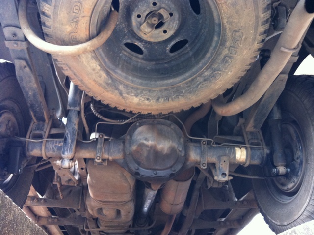

    Para isso tive que confeccionar os suportes inferiores que são soldados no eixo e furar o chassis para fixar os suportes originais da ranger 2008, comprado na autorizada por R$115.00 cada.
    Segue as fotos da daptação. Alguns detalhes tem que ser observado caso alguem queira fazer a adaptação. Caso alguem interesse eu posto os detalhes e ajudo nas duvidas.
    Ranger com 4 amortecedores traseiros-img_0189.jpg Posicionamento do suporte original da ranger 2008 no chassis
    Ranger com 4 amortecedores traseiros-img_0191.jpg Peça confeccionada para soldar no eixo. Esta peça tem um detalhe na fabricação. Ela tem um lado ligeiramente maior para ficar em angulo, assim como as originais.
    Ranger com 4 amortecedores traseiros-img_0194.jpgPeça original da ranger 2008
    Ranger com 4 amortecedores traseiros-img_0209.jpgSoldagem do suporte inferior no eixo trazeiro no lado de fora do eixo
    Ranger com 4 amortecedores traseiros-img_0214.jpg Como os amortecedores originais possuem inclinações contrárias, coloquei os outros com inclinação oposta ao amortecedor original de cada lado. Ficando como visto na figura.

    Ranger com 4 amortecedores traseiros-img_0213.jpgRanger com 4 amortecedores traseiros-img_0217.jpgRanger com 4 amortecedores traseiros-img_0211.jpg

    Acontece que a ranger da o coice pelo seguinte motivo:
    Quando passamos correndo em um quebra molas por exemplo, a suspensão afunda pois a mola é macia, porem após a supensão encolher o amortecedor nao consegue segurar o retorno e a mola manda a traseira do carro para o alto, gerando o coice. Dá pra perceber que o coice acontece um instante depois de passar correndo no quebra mola e não ao mesmo tempo. Por isso quando tem peso na caçamba, a inércia da traseira aumenta e a mola não consegue acelerar o peso, mandando menos a traseira pra cima.
    Do jeito que ficou, ficou muito mais firme... O coice ainda acontece, mas agora só se passar muito mais rapido...pq ai acontece o efeito contrário, os amortecedores, que trabalham em função da velocidade, ficam duros para se contrairem caso a velocidade seja muito alta e ficam lentos tambem na compressão. Quando passa muito rapido agora a traseira recebe o coice sem nem afundar direito a suspensão. O ideal era se os amortecedores da ranger fossem mais lentos do que já são no retorno do que na compressão. Talvez um amortecedor com regulagem ficaria ideal com esse sistema.
    O que eu fiquei impressionado foi com a estabilidade da caminhonete em curvas de asfalto remendado. Simplesmente não sai mais....ela derrapa as 4 rodas mas nao sai a traseira...ficou show nesse aspecto.
    Walter, caso queira dar uma testada dps combinamos de encontrar aki em BH..
    Estou querendo agora andar em uma 2008 para eu ver a diferença, pq talvez se eu tirar agora os originais da minha e deixar só com 2, igual as 2008, possa ficar melhor...tenho que testar pra saber...mas acredito que nao vai ficar pq ficou simplesmente perfeito a estabilidade...e a 2008 tambem sai um pouco quando tá sem peso

    Acredito que não... Gastei 2 peças de R$115.00.. Isso porque eu já tinha 2 amortecedores usados em casa... E tambem tenho maquina de solda e ferramentas pra confeccionar o suporte inferior....
    Mas mesmo se fosse comprar tudo, custa 130 cada amortecedor... ai ficaria R$ 460.00 tudo...faltaria cotar quanto que alguem cobraria pra fazer o suporte inferior..... Eu desenhei ele no Solid Works, imprimi o desenho, cortei e colei o papel em um perfil "U" e cortei na policorte e esmeril...Dá pra ver na segunda foto que ainda tem um pedaço do papel colado lá... Tenho o desenho caso alguem queira tbm.

    Esse é o ponto. Não tem como ficar mais estável sem ficar mais duro também.
    Eu coloquei amortecedores Rancho ajustáveis na minha Ranger. Quando preciso da mais estabilidade eu ajusto de forma que fiquem mais duros. Quando quero mais conforto coloco na posição mais macia e a Ranger fica instável. Dois amortecedores seria para o caso de ter que andar com a Ranger sempre com carga máxima e nunca para quem anda com a caçamba vazia a maior parte do tempo.

    O que melhorou a estabilidade foi a colocação dos amortecedores externos. Vai continuar estável se você retirar os internos, mas a saída traseira não tem como eliminar 100%. É um caraterística de veículos com tração traseira e peso concentrado da dianteira como toda picape.
    L200 Triton AT 3.2 2010
    Citação Postado originalmente por Walter L. L. Casitta Ver Post
    Um amigo meu tinha uma 2008 só que é cabine dupla...Já andei bastante nela e ela ainda saia um pouco a traseira..
    O fato de colocar o amortecedor o mais próximo a roda foi o que fez ficar bom mesmo. Ele pega um maior deslocamento do eixo e trabalha fazendo mais torque.. Foi somente isso que os engenheiros da ford pensaram quando mudaram o sistema da 2007 pra 2008.
    Mas ficou realmente muito bom a estabilidade e eu ainda melhorou os coices quando passo em uma velocidade normal em um quebra molas...
    Quando tiver um tempo vou retirar os internos e ver como fica..
