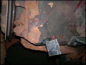

    olhem a cagada que fiz, quebrei um parafuso no cabeçote. ajuda por favor.
    tudo bom pessoal.
    Aconteceu um causo em minha ranger v6 , que realmente só um cavalo como eu conseguiria fazer.
    Seguinte quebrei um parafuso dentro do cabeçote, aonde segura a valvula termostatica.
    ja tentei fazer uma fenda para tirar sem chance, pensei em soldar outro parafuso antes de ter que tirar motor ou abrir cabeçote.
    Pergunta:
    1 - Retiro o cabeçote para fazer o serviço? neste caso teria que comprar as juntas de tampa de valvula e a junta do cabeçote em aluminio em 'V' ?
    O motor esta em perfeito estado e original, quais os contras de abrir o cabeçote?
    vale a pena abrir e ver como esta?
    2 - Tive a sugestão de tirar o motor inteiro, fazer o serviço na retifica ( uma nova rosca) com o motor fora.
    O que acham que vale mais a pena?
    FOto da cagada, ta pior agora pois ta tudo "estourado" o parafuso tentando fazer uma fenda.
    http://imageshack.us/photo/my-images/825/dsc04446k.jpg/
    Abraço e obrigado pela ajuda.

    A coisa ai não está complicada.
    De posse de uma solda eletrica ou mig (não esquecendo de retirar os cabos de bateria, e aterrar no bloco do motor, não aterre na camionete, pois a energia passará pelos cabos dela), solde uma chapa, da seguinte forma.
    Coloque uma arroela, pode ser colada, essa servira de proteção para que o eletrodo não vaze para o bloco.
    Pegue uma chapa de uns 2mm de espessa, por uns 1,5cm de largura, no comprimento que lhe convier.
    Coloque num tanto que a ponta da chapa, pegue um pouco mais da metade do parafuso quebrado.
    Solde, se for solda eletrica, use eletrodo de niquel-cromo.
    Assim que soldar, jogue água, para haver o choque térmico.
    Com um alicate, comece a forçar, um pouco em cada sentido, mais sem muita força.
    Não coloque porca para soldar. pois não pega muito bem.
    Esse serviço aprendi com um torneiro.
    Durante o processo de retirada, vá jogando água, um fiozinho, pois a água é o melhor desingripante que existe.
    Vai retirando a sujeira da rosca.
    Att.
    Kim.

    Kim,
    Obrigado! vou ter que pagar para alguem fazer, não sei soldar e nem quero tentar.
    O problema que pela foto parece que tem como apoiar um alicate e tal.. mas como "estorei o parafuso" esta diferente não sei se vai dar para fazer isso
    Olha as fotos de como esta a cagada agora.
    ImageShack® - Online Photo and Video Hosting
    abraços

    Furadeira e rosca nova, sem duvida! Compra uma boa broca para aço, um macho(uuiiiii!), e teu problema tá resolvido!
    Jogo de junta SUPERIOR pro V6 não tem por menos de $650 no paralelo! Na Ford custa $1.280!!!
    Boa sorte!

    Nesse caso o macho (aiiiiiii) tem que ser de rosca esquerda!!!!

    Sem dúvida, eu tentaria antes de mais nada um "macho canhoto" (uuuuiiiii!) mais fino pra extrair o toco de parafuso. Dá pra fazer em casa com paciência e cuidado. Já tive dessas com um voyage 1.6 CHT que eu tinha. Fica frio, tem jeito. Pode fazer o furo mais fino no meio do parafuso, pode escariar um pouco a entrada para limpar o remanchado do parafuso com uma broca bem maior, e daí usar o extrator.
    E não dá bola pra essa de água pra desengripar. Usa WD40, ainda não inventaram nada melhor. Nem água...
    Embora álcool em liga de alumínio para usinagem funcione que é uma beleza...

    Vc pode tambem procurar alguem que tenha um extrator de parafuso quebrado, ou talvez, achar alguem que faça um.
    Ele funciona como um parafuso de rosca soberba inversa, ai vc vai fazer um furo no centro do parafuso que quebrou (furo mais fino que o parafuso), e vai inserir o extrator no furo que vc fez, pode ser tambem um parafuso de rosca inversa, ai ele vai entrar fazendo rosca dentro do parafuso quebrado, quando o buraco acabar, ele vai começar a remover o parafuso que quebrou no cabeçote.
    PS.: Procure fazer isso com algum torneiro profissional da area, se não vc f*** seu cabeçote.
    LINK do extrator : Conjunto Extrator de Parafusos Quebrados - IRWIN - R$ 74.90 em MercadoLivre

    O melhor é soldar ou usar um extrator de parafuso como o Henrique B comentou. Ele é um parafuso cônico de rosca esquerda. Fura no meio do parafuso quebrado e coloca esse parafuso esquerdo cônico nesse furo, que quando travar ele vai sacar o resto do parafuso que ficou no buraco.
    Esse tipo de coisa é simples de resolver.

    2 dicas sem desmontar o motor.
    A Primeira é o extrator de parafusos tambem conhecido como rosca esquerda, ao mesmo tempo que ele fura ele acaba extraindo o parafuso mais ai tem que utilizar uma furadeira que tenha como inverter o sentido de rotação ou seja rotação esquerda anti horario se não não funciona.
    a segunda dica é chamar um torneiro mecanico, eles são acostumados a retirar parafusos quebrados eles usam uma solda eletrica mais um eletrodo diferente dos comuns se não me engano se chama cromo o eletrodo e quando se funde com o parafuso fica muito resistente, já fiz diversos serviços de retiradas de parafusos quebrados em torneiro mecanico e nunca me deixou na mão, pode procurar um bom que ele irá fazer o serviço para você.
    a terceira dica é tampar aquele buraco com uma borracha para que não entre sujeiras ou limalhas dentro do sistema de arrefecimento.
    a quarta dica é fique tranquilo aquele parafuso não quebrou por sua causa, e sim por ferrugem pois a água que passa por ali penetra na junta e vai para os parafusos mesmo, nossa diversas vezes acabei quebrando parafusos quando desmontei cabeçotes ou valvulas termostaticas e em todas as vezes os parafusos estavam corroidos, procure um torneiro mecanico e fique tranquilo até mais.
