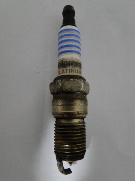

    Quando comprei minha pickup, ela estava com 150.000KM. A primeira manutenção que fiz foi a substituição das velas, acreditem ainda era original (nas velas estava MADE IN USA).

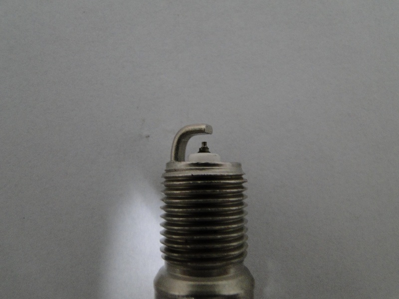

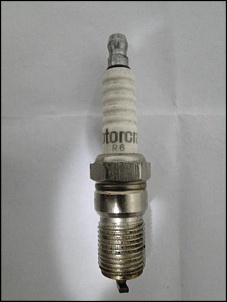

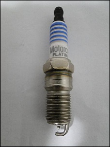

    Comprei um Kit na FORD, originais motorcraft, porém percebi que o eletrodo central da vela era diferente, pensei que as velhas estavam muito gastas, pois a ponta do eletrodo central parecia uma agulha.
    Fiz a troca e não percebi nenhum problema no motor (a carroça está com 215.000KM). Na semana passada pesquisei no site rockauto.com e encotrei as velas SP500 da motorcraft e percebi que quando nova a ponta do eletrodo central é mais fino mesmo.
    Percebi também que a centelha gerada pela nacional é amarela e a centelha gerada pela americana é azul.
    Queria entender a diferença entre as motorcraft nacionais e as importadas, uma vez que compradas na FORD e indicadas para utilização no V6 Cologne 4.0 OHV.
    Segue as fotos das velas (retirada da carroça com 150.000KM, comprada no rockauto, comprada na FORD Brasil, eletrodo central EUA, eletrodo central Brasil)

    Simplesmente Porque as Originais e Da RockAuto são de Platina.
    Simplesmente Porque as Originais e Da RockAuto são de Platina. um Material mais Nobre do Que a Comprada Na Ford que Parece Ser de Eletrodo Comum, Realmente a Centelha das Velas de Platina e IRIDIUM são De Coloração Diferente pois Os Metais são Mais Nobres.
    Utilizando na Gasolina Você não Senti Diferença Mais se Fosse a Alcool as De platina e Iridium São Muito Melhores.
