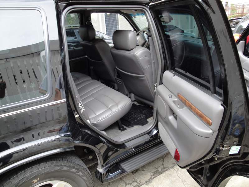

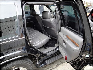

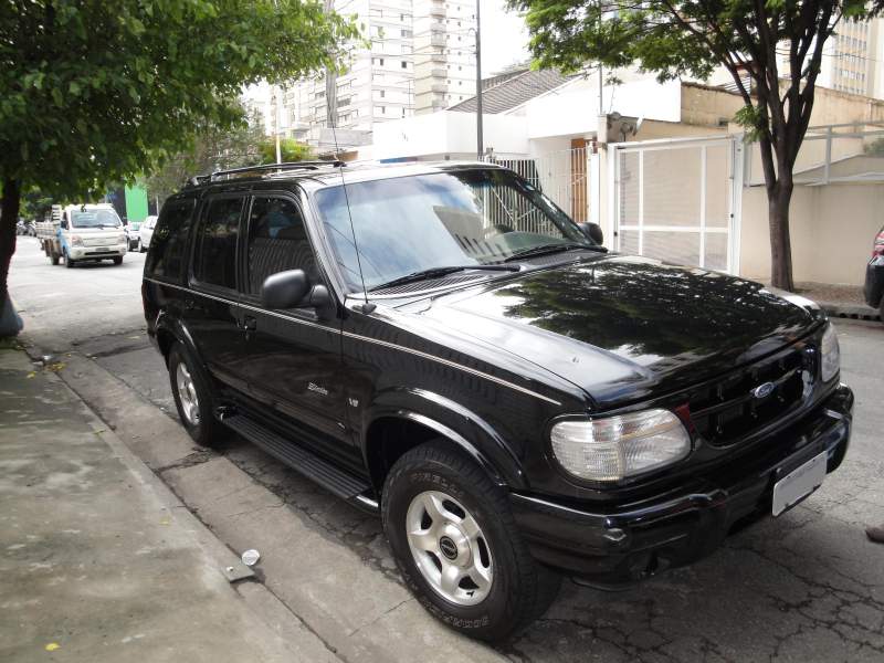

    Aproveitando o ensejo dá uma olhada no estado do carro... Abç

    Seu carro está muito bonito, parabéns.
