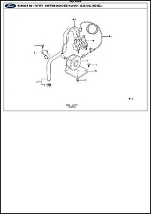

    Boa noite Srs. O sistema de distrib de vácuo está no anexo, a imagem não tá muito legal mas dá pra ver que saem mangueiras finas dessa peça aí que fica encima do coletor do escapamento. Essa mangueira fina que aparece enrolada na imagem ela na verdade sai para trás e para a direita indo até próximo do reservatório de água do limpador de parabrisa, daí desce para baixo da proteção de plástico que tem no para-lama, tem que tirar esta proteção para chegar ao depósito de vácuo e tbem a uma valvula ( não sei nas superiores a 2001 que nao tem RL na tração vai ter esta válvula ) e vi que a mangueira que controla a abertura dos dutos do ar condicionado entra pelo lado direito pra baixo do painel. Porém pode ser que a mangueira esteja desencaixada na porção superior ´próxima ao ventilador ( tem uma emenda por aí ) que tbem fica perto do evaporador do AC. Façam um exame minuncioso acompanhando a mangueirinha fina desde a saída do distribuidor de vácuo para o lado direito da viatura. A Ford não fornece estas mangueiras, se tiverem que ser substituidas procurem colocar da mesma bitola para não perder pressão. Espero ter ajudado.

    esqueci a imagem

    Putz, qdo aconteceu na minha Explorer que tive nao fui eu quem arrumou, mas acredito que use a mesma bomba do sistema das rodas livres, de uma olhada primeiro se nao tem nenhuma rachada ou alguma desconectada, sei que que é por este sistema que é feito a mudança de direçao da saida do ar, abaixo uma pequena explicaçao.
