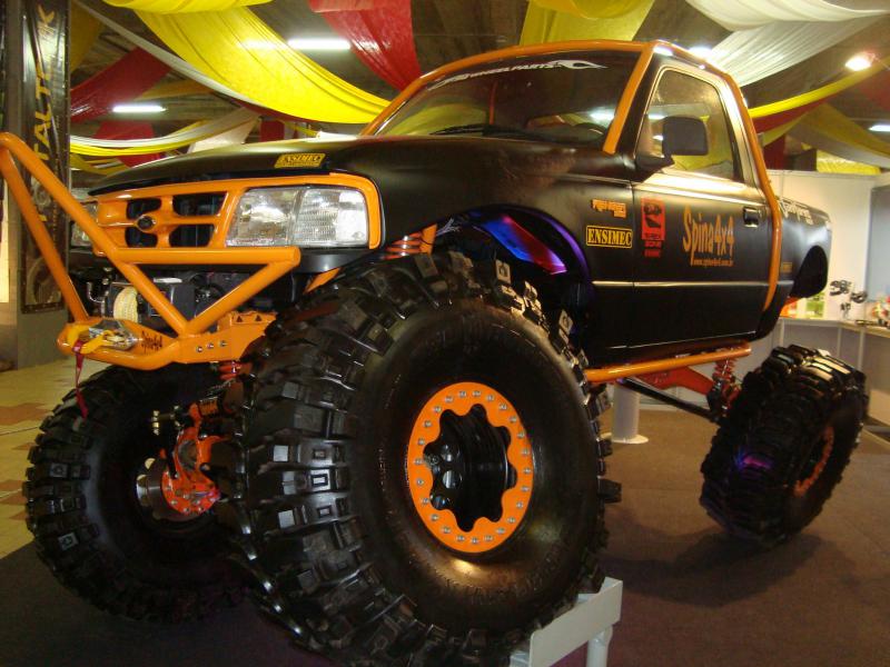

    Agora é sério..vai em frente, véio!!!!
    Vai que um dia chega nisso aqui:
    ex Troller 2015:
