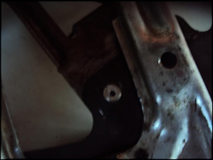

1ª
apos retirar o forro e retirar os parafusos que prendem a maquina de vidro preste bem atenção ao retirar a maquina na pressão da mola atras do braço da maquina.
2ª
com uma lixadeira lixe o lado aposto da cremalheira até aparecer tres pontos... que são os pontos que prendem ela.
3ª com um martelo e uma ponteira(talhadeira) de umas batidas entre os braços e a cremalheira. até ela se soltar
4ª pegue a cremalheira nova e verifique que os furos da cremalheira se encaixam perfeitamente no braço da maquina. com uma arrebitadeira arrebite a cremalheira no braço apenas pra mantela no lugar. ai leva em um soldador e pede pra ele dar uns pingos de solda pra realmente ficar firme.
