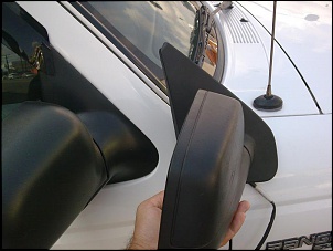

    O melhor preço que achei por dois originais novos foi R$ 820 (Ainda bem que ele não chegou nos R$ 700. Na concessionária era mais de R$ 800 e só tinham da 2005 em diante.
    Verifiquei também que os retrovisores do Ecasport não servem na Ranger velha, vide fotos abaixo.
    Parado num sinal próximo a outras lojas uma figura bateu no vidro do carro e, vendo meu arranjo técnico deduziu que eu estava por ali disposto a gastar alguns reais para melhorar a estética do meu retrovisor, e disse que tinha a lente coisa&tal.
    Coloquei ele dentro do carro disposto a ver um arranjo técnico envolvendo um pedaço de borracha já que ele não tinha a capa onde o espelho vai encaixado.

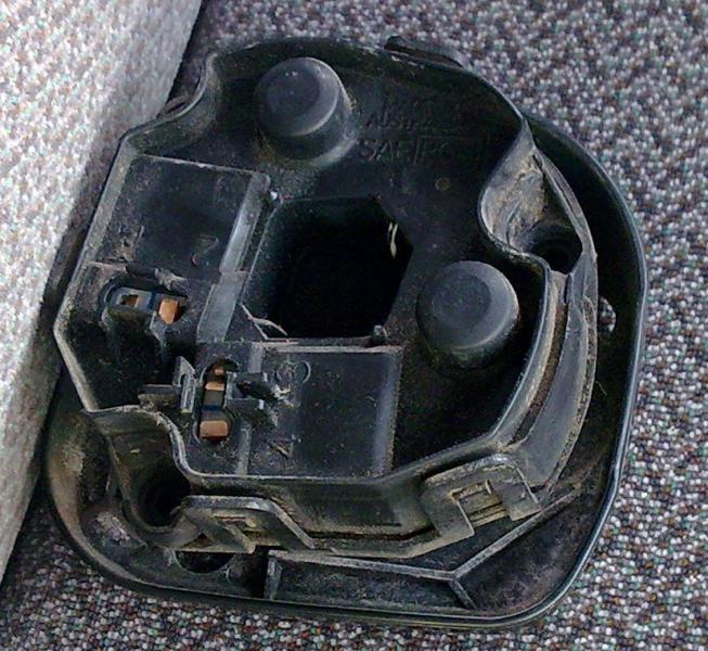

    Meio sem esperança fui na última loja e para minha surpresa eles tinham as peças que eu precisava! VIDROS COM CAPA códigos 1L55/17B693/AA para o LE e 1L55/17K734/AA para o LD por R$ 50 o LE sem grau e R$ 80 o LD com grau (pela foto abaixo dá para ver pq eu também estava em busca do LD).
    Aproveitei que já estava com um especialista em retrovisores e coloquei de lado meu ímpeto DIY e deixei ele trocar os espelhos, substituir um conector que tinha quebrado no acidente e fazer uma limpeza na chave de controle dos espelhos (que depois de 6 anos funcionaram corretamente pela primeira vez).
    De quebra para quem não conhece vai mais uma peça secreta da Ford. A peça onde estão os motores que fazem o espelho elétrico se mexer, ela é made in australia, tem um emblema de uma tal BRITAX e se quebrar a FORD lhe sugere compara um retrovisor inteiro novo por oitocentos e alguma coisa...
    ...por que será que esses carros tem fama de manutenção cara?
