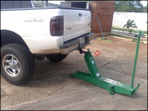

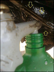

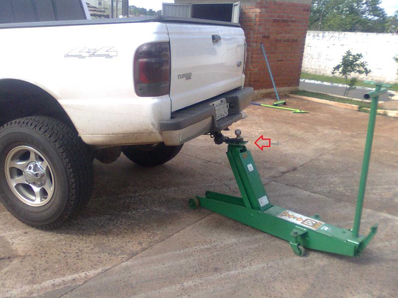

    Levanta a ranger pelo puxador, se tiver, depois pulveriza óleo de motor mesmo que vai durar um tempão sem barulho.
    Vai umas fotos de como fiz isso na minha ranger:

    Postei fotos de um procedimento que funciona para barulho no feixe de molas da ranger. A minha tem 10 anos de uso e nunca foi mexido no feixe, somente esse procedimento e dura pra mais de ano sem barulho.
    Depois de lubrificar com a ranger erguida, é só lavar o que sujou com um xampú desengraxante e fica tudo limpo, e sem barulho e com óleo de motor (top turbo).
