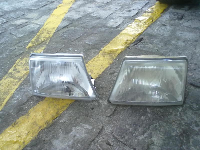

    Comprei um par de faróis da valeo por R$ 504 no ML.
    Acabei de instalá-los e ganhei algumas posições no ranking da Ranger 2001 mais bonita, quiçá entrei no top 16 américa latina.
    Eu sempre tive receio de mexer nos faróis, pela idade da viatura temia que alguma presilha ou pecinha plástica sem futuro se esfarelasse. Por isso nunca me aventurei a dar um polimento forte para tentar tirar o amarelado nos faróis velhos.
    Agora que desmontei vi que os refletores estão em muito bom estado e talvez um bom polimento tivesse o mesmo efeito dos faróis novos.

    Fotos de um velho e um novo:

    Apesar de comprado um alicate especial para retirar as presilhas, é muito difícil recolocá-las novamente ; preferi jogar as presilhas fora e rosquear no lugar umas arruelas de tarugo de borracha, que fiz a partir de um simples furo com uma chave de fendas Phillips fina. Ficou 100%.
