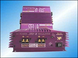

  • #29
    Citação Postado originalmente por Rogério Gama Ver Post
    Sem querer fazer propaganda.... na dakotaparts tem um inversor de 12 para 110v com saída USB tb, por R$ 72. Mas é 200W.
    Na faixa de preço de R$ 50,00 a potência máx. que encontrei foi de 120 W.
    Não encontrei no ML conversores/inversores que eleve o potencial de 12V para 16V, que é muito comum no mercado americano.
    Minha dúvida é quem consome mais: um inversor/conversor de 12V para 16V ou um de 12V para 110/220 que será utilizado para alimentar um NB de 16V ???
    Encontrei estes:
    http://produto.mercadolivre.com.br/M...ntrada-12v-_JM
    CARREGADOR FONTE UNIVERSAL PARA NOTEBOOK
    ALIMENTAÇÃO 110V/220V E 12VDC - 120W - 6A
    - CARREGUE A BATERIA DO SEU NOTEBOOK E USE NO CARRO.
    - FUNCIONA EM 110/220V E COM 12VDC
    - POSSUI 8 PLUGS DIFERENTES PARA ADAPTAR A QUASE TODOS MODELOS DE NOTEBOOK COMO: SONY, IBM, LENOVO, DELL, TOSHIBA, ACER, COMPAQ,POSITIVO, ETC, .....
    - TENSÃO DE ENTRADA: 110V ~240V AC E 12VDC
    - PLUGUE PARA ACENDEDOR DE CIGARROS DO CARRO
    - FREQUÊNCIA:50/60 Hz
    - CORRENTE DE ENTRADA: 1.3A MÁXIMA
    -TENSÃO DE SAÍDA:15V/16V/18V/19V/20VDC CORRENTE: 6A MÁXIMA 22V E 24VDC CORRENTE 5A MÁXIMO
    - POTÊNCIA: 120W MÁXIMA - 6 AMPÉRES
    - GARANTIA DE TRÊS MESES
    R$ 50,00
    e em:
    http://www.powerstream.com/dc-12V-16V.htm
    PST-DU700-16 (foto anexa)
    High power 12 volt to 16 volt DC/DC converters at low cost. Suitable for voltage stabilization of automobile electronics, special purpose UPS, etc
    $154.00
    Temos que levar em conta que um conversor também consome energia(40%), então: Ex.: para um conversor de 100W ...: CONSUMO DO NB 50W + CONSUMO DO CONVERSOR(40%) 40W + UNS 40W para carregar a bateria do NB = 130W, logo precisaríamos de um conversor de uns 150W para garantir uma folga.
    Anthon
    Miniaturas de Anexos Miniaturas de Anexos Fonte para Notebook(laptop) na viatura.-ranger-conversor-12v-para-16v-dc.jpg
