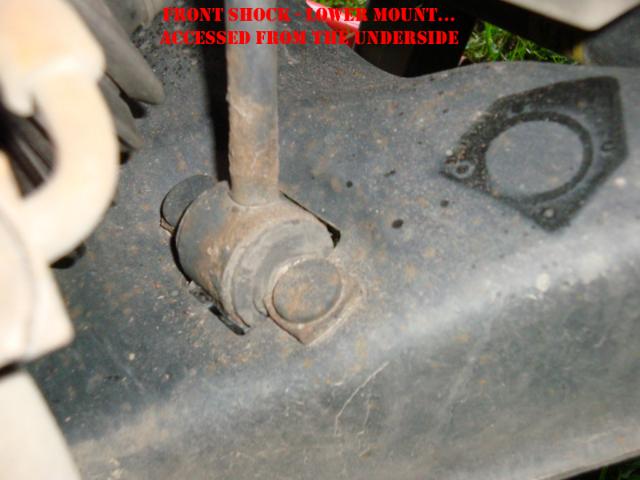

    Ola,
    Comprei um par de amortecedores procomp para a minha ranger 2001 4x4, e tenho uma pergunta aos que ja instalaram este amortecedor. O amortecedor veio com todas as buchas e parafusos na caixa, mas parece que nao tem o suporte inferior, aquele que liga o amortecedor na bandeja com dois parafusos (foto).
    Alguem sabe me dizer se essa peca e reaproveitada do amortecedor que ja esta instalado na ranger?

    Acabei de descobrir que os amortecedores que comprei da Garra 4x4 estao errados. O codigo da caixa (aplicacao correta para ranger 2001) nao bate com o codigo no corpo do amortecedor (ranger ate 97).
    Agora so me resta devolver esta tranqueira e tentar receber o produto correto.
    Ranger 4x4 V6 210 CV, Kumho MT 31', Bloqueio Eaton Truetrac traseiro, Snorkel OGZ; Rural 1964 que nunca fica pronta...
    Amigo, certamente o amortecedor da procomp vem com tudo para ser instalado. Tenho o ES1000 na minha ranger 2000 4x4 e veio tudo certinho
