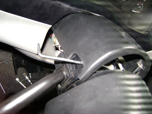

    A metade superior da capa preta do volante não precisa ser removida; é só deslocá-la para cima que já é o suficiente para a remoção dos dois parafusos da chave e dos dois conectores.
    A chave tem duas peças de plástico sobrepostas, que servem para piscar o farol alto. Se, por acaso, você montar a de cima(que pode sair do lugar quando da abertura da chave) fora do lugar; quando você recolocar a chave no volante, vai acender o farol alto(e não apaga), aí você vai ter que desmontar tudo outra vez.

    Citação Postado originalmente por mvfidelis Ver Post
    estou com problemas tambem, mas nunca tirei esta parte, pode mandar fotos e dicas de como tirar o conjunto?
    É isso aí Fidelis. Se tentar tirar a metade de cima da capa, sem antes remover o visor do painel de instrumentos, vai quebrar. Então, é só deslocar conforme na foto.
    Abração
    Anthon
