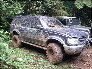

    Taí o bicho...
    Bão, na minha tem esse sistema e esta desativado, o conector esta desligado e no computador de bordo na há nenhum alerta sobre tal sistema...
    Pode comprar sem medo e vc pode por o amortecedor que vc quiser, que é só alegria...e olha que eu tenhho brincado bastante!
    Abraço...
