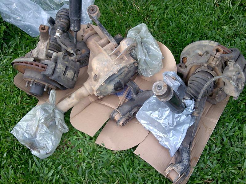

    Opa!
    Tenho um conjunto desses aqui na garagem de casa!
    Mp enviada!
    Miniaturas de Anexos Miniaturas de Anexos colocar 4x4 em ranger-imagem022.jpg
